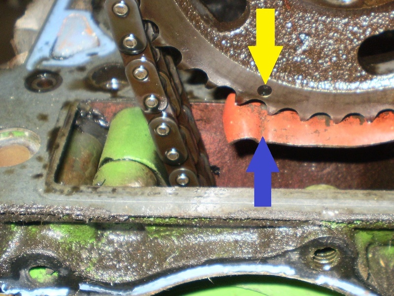

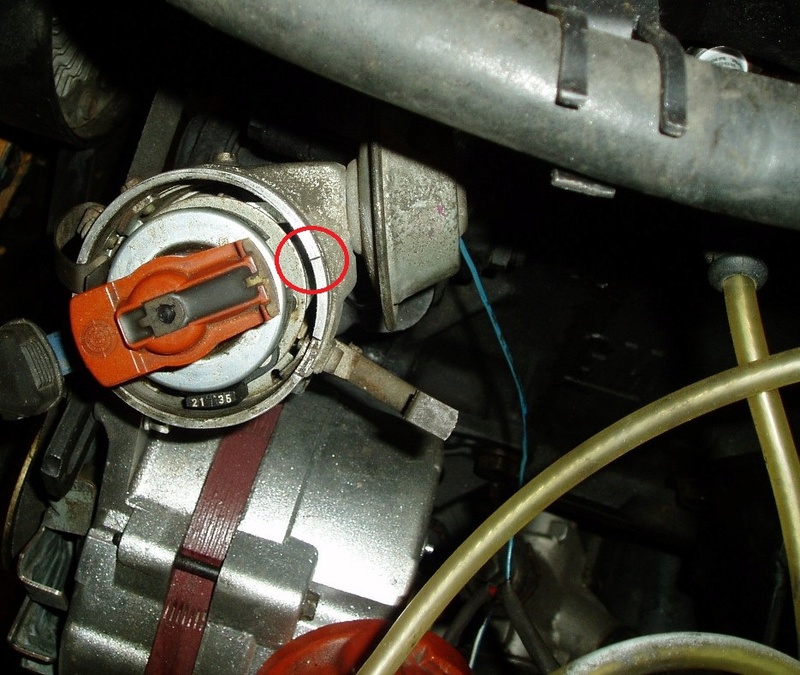

 Je viens d'aller voir mon calage je récapitule.
1 - En position bille de VM sur index de bloc j'ai mon doigt d'allumeur parfaitement en ligne sur son repère
MAIS: Le repère de pignon d'aac se trouve à environ 180° du repère sur la petite tôle du bloc.
J'ai fais un tour de moteur et maintenant je suis ainsi:
2 - En position bille de VM sur index de bloc j'ai mon doigt d'allumeur qui se trouve à environ 180° du repère
Le repère de pignon d'aac et lui légèrement décalé du repère sur la tôle
Du coup comment bien le recaler ?
Soit comme en 1 et je fais tourner mon aac de façon à l'aligner sur le repère de la tôle ?
Soit comme en 2 je fais légèrement tourner mon aac de façon à l'aligner sur le repère de la tôle, et je bouge mon allumeur de façon à aligner le doit sur le repère ?
Je pencherais plus pour faire comme en 1
 Fred, ces sont bien ces durites desquelles je parlais.
Pour le calage:
- Toujours et uniquement tourner le moteur dans le sens de son fonctionnement, donc dans le sens des aiguilles.
- Bille du volant moteur un peu plus 'loin' que la marque sur le bloc parce que cette marque est 10° avant PMH.
Maintenant la marque sur le pignon de l'arbre à cames doit être là:
Si non, il faut tourner le vilebrequin 360° et re-vérifier.
L'allumage doit être monté comme ça:
Si l'arbre à cames est calé comme ça, c'est le cylindre nr. 4 qui est en position "allumage".
Si tu tournes le vilebrequin 360° c'est le nr. 1 en position "allumage" et le doigt d'allumage doit être là: (ne regardes pas la capsule de dépression sur la photo !)
									Pour le calage:

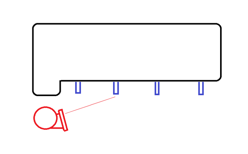

L'ordre d'allumage de ton moteur est 1 - 3 - 4 - 2.
Si les 2 culbuteurs du cylindre nr. 1 culbutent / bougent, tu peux régler les culbuteurs du cylindre 4.
Le réglage est comme suivant: serrer l'écrou jus-qu’il n'y a plus de jeu entre le culbuteur et la soupape, après serrer l'écrou 360°.
Après tu tournes le vilebrequin 180°, les culbuteurs du cylindre nr. 3 culbutent / bougent et tu peux régler les culbuteurs du cylindre nr. 2.
Tu tournes le moteur encore 180° les culbuteurs du cyl. 4 bougent et tu règles les culbuteurs du cyl. nr. 4.
Vérifies maintenant si le doigt du delco est bien sur le câble du cylindre nr. 1
Encore une fois 180°, les culbuteurs du cylindre 2 culbutent et tu règles cyl. 3.

wim bos a écrit : ↑jeu. 22 déc., 2016 13:16L'ordre d'allumage de ton moteur est 1 - 3 - 4 - 2.
Après tu tournes le vilebrequin 180°, les culbuteurs du cylindre nr. 3Â culbutent / bougent et tu peux régler les culbuteurs du cylindre nr. 2.
Il y a bien de l'essence (sous pression) dans la rampe d'injection ?
