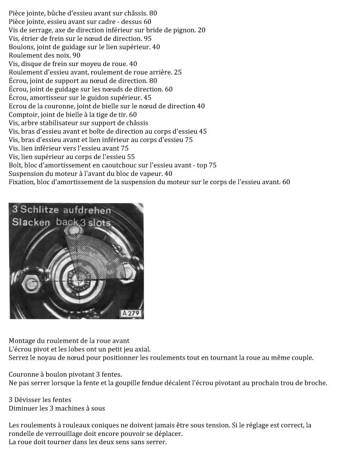

Sinon, je vais attaquer mes roulements. J'ai tenté de traduire une doc trouvée sur le web. Si je comprends bien, il faut serrer le boulon "final" (quel couple ?) puis desserrer de 100° environ, afin de laisser un léger jeu dans l'axe, c'est ça ?

Tu as cette information dans la RTA. Si tu ne l'as pas encore, il t'en faut une, il y en a plein sur le bon coin.
La RTA dit de serrer 25 Nm est de desserrer de 3 crans. Enfin si tu la goupille ne rentre pas dans le trous à ce stade, tu continues à desserrer légèrement jusqu'à ce que tu sois en face des trous de la fusée.

J'ai bien la RTA, mais je ne vois nul part dans la partie train avant, le changement de roulement...
EDIT : erratum, c'est dans la partie Moyeux et freins... Mea culpa
