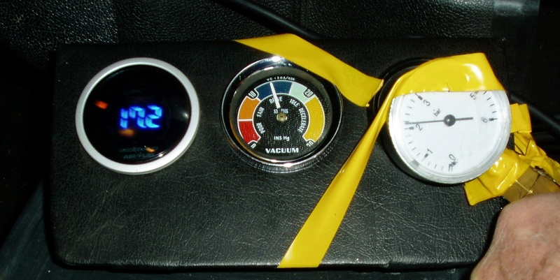

Bonjour, je suis toujours sur mon problème de ralenti, l'auto marche bien en charge mais pour le ralenti c'est toujours pas ça... Surtout on voit bien qu'elle est trop riche, au bruit du ralenti, et à l'odeur aussi. Comme mon moteur est un 2 litres marqué 20 sur le bloc et non pas 20E je me dit qu'avec l'arbre à cames du 2 litres carbu qui est différent, est ce que les temps d'injection ne seraient pas trop important ? Si c'est ça, que faire ? Réduire la pression d'essence ?
Les blocs moteur des N, S, E et EH sont les mêmes, ce sont les culasses et pour les N aussi les pistons qui changent.
Le temps d'injection est donné par la calculateur, là on ne peut rien changer.
Combien de CO² as tu ?
La durite du reniflard saute, as tu une pression importante dans le cache culbuteur ?
Est elle branchée correctement sur le boîtier papillon, on ne voit pas ce branchement sur la photo.
