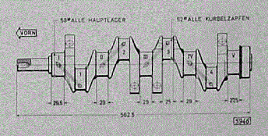

Bon, ici un plan d'un vilebrequin comme mentionné dans le manuel d'atelier Opel CIH.
Maintenant tu vas nous montrer des plans des manuels d'atelier d'automobile qui montre l'inverse.
