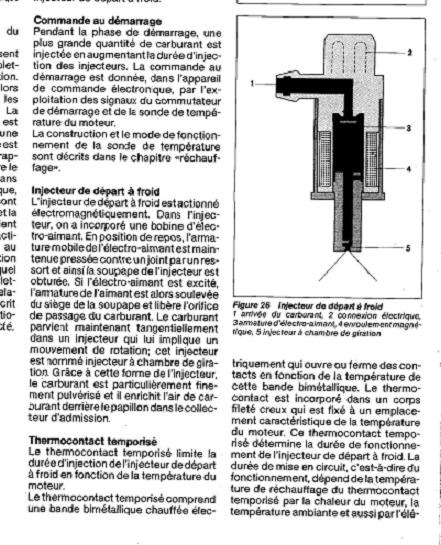

Helio67 a écrit : ven. 19 août, 2016 12:28Et l'IDF ?
Parce que avant, à froid elle tournait toujours vers 1200 avant de redescendre à 950 en chauffant ...
L'injecteur départ à froid est commandé par la grosse sonde marron dan le boîtier de thermostat.
Cette sonde est "temporisée".
Quand la température est descendu dessous un certain niveau (30° / 40°C) il se met en contact, mais ce contact est seulement pendant quelques secondes.

Sinon j'ai trouvé cela. C'est du Peugeot, mais le système doit être le même.
C'est certainement pareil, mais je n'oserai pas faire ça !
Messages : 5146
Moi non plus. Ou alors j'en ai plein sous la main, et je tente. :ange:
