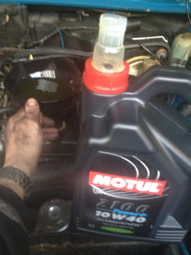

Aller, aujourdhui une enieme petite revision avant la grosse :sol:
Vidange

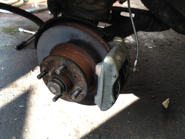

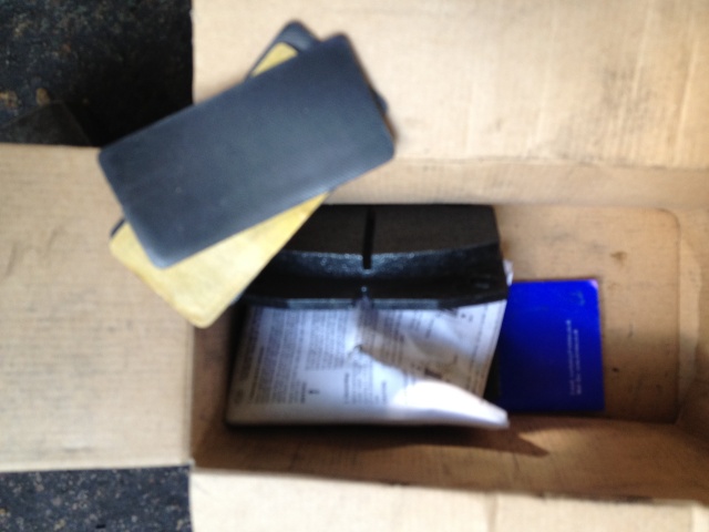

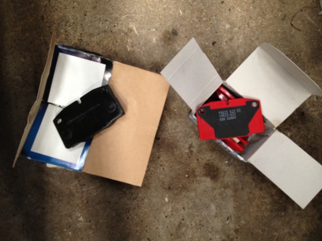

Changement des plaquettes avant, pas usée mais je trouver que c'etait un peu mou niveau frenage, donc vu que j'ai du stock:
J'ai le choix en stock
MINTEX 1144, j'avais deja mis ça a une epoque et j'en avais été content!
Ou Pagid rouge
Bon j'ai mis les Mintex
Par contre j'ai pas mis les petits antirapants livrés avec

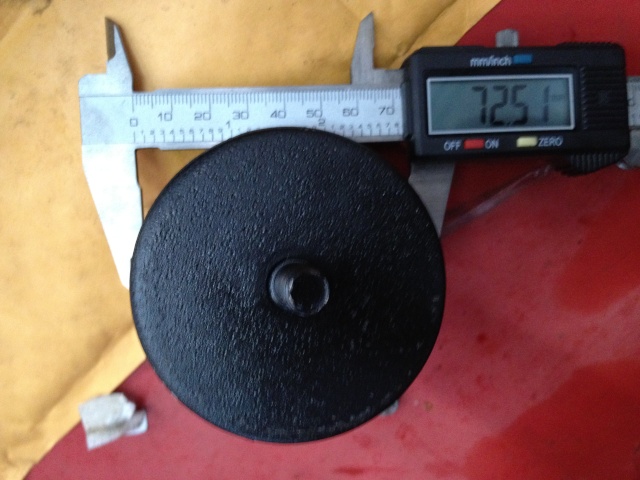

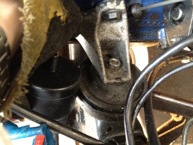

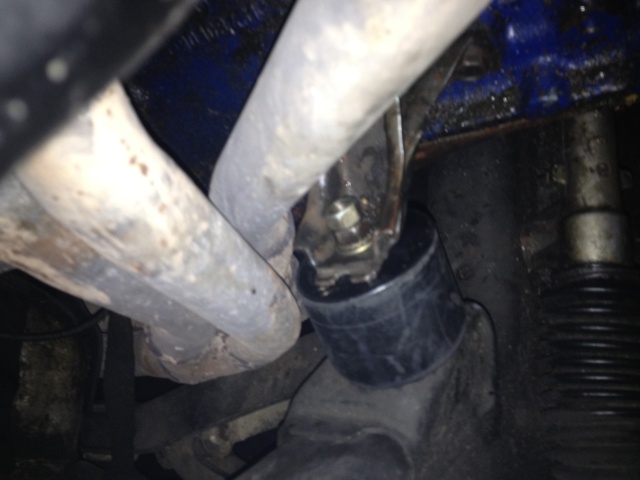

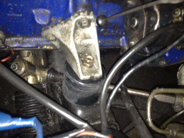

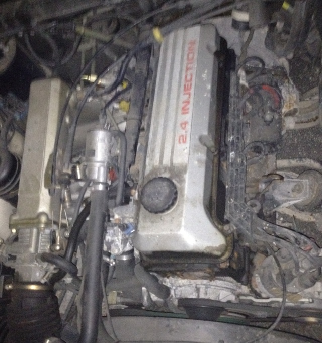

Ensuite, ça m'enerver de voir mon moteur qui avait sans cesse la tramblote surtout coté gauche, alors j'ai voulu le figé :oui:
J'avais prevu ça pour un autre moteur mais je vais voir ce que ça donne
Je me suis vraiment fais chier pour devisser les anciens par en dessous :sic:
Mais avec les nouveaux c'est trop bon, ça ne bouge meme plus :p
A gauche
A droite

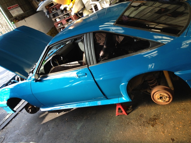

Sinon, purge des freins et niveau boite et pont
J'espere bientot pouvoir y monter ça :ange:

Messages : 11856
CIH 2.4 :bien: ça c'est LE moteur qu'il faut dans une Gsi!

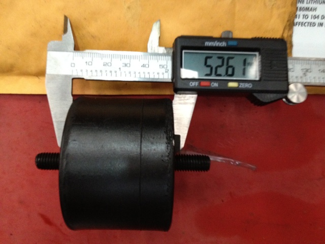

Sinon ils proviennent d'où tes nouveaux silent blocs moteur? :ref:
J'en avais commander une paire chez Splendid Parts,qui étaient sensés être durs...mais c'est pas ça,car il sont trop petits! :sic:
Boubou :merci:
Christian tu a sûrement commander des support de Kadett, effectivement ils sont plus petit, j'ai commander ceux la en Angleterre ils ont une partie métallique et une partie en Cahoutchouc
