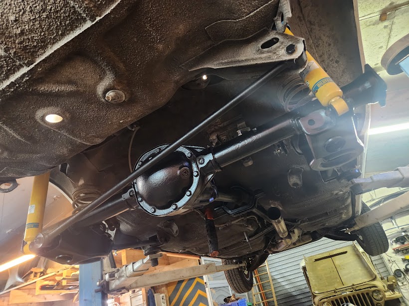

Pedro a écrit : sam. 04 févr., 2023 23:32 Un pont de GT ne serait il pas plus adapté avec l'architecture des amortisseurs type city ?
Les premières GT/A avaient un autre système pour sécuriser les demi arbres, à part de ça tous ces types de pont sont pareils sauf la différence de voie.
Messages : 9324
Re: Chevette 1300 GLS 1977 > 20XE
Non car les pont de GT sont moins large, avec un pont de Manta A, on a une largeur presque identique, il faut juste reprendre la fixation de la barre antiroulis et dans mon cas reprendre la fixation inférieur des amortisseurs pour le montage incliné des City et Caravan (je prévois un montage ultérieur droit comme sur les berlines et coupé mais je manque de temps pour le moment)

Modification de la suspension ar en cours :
Messages : 5146
C'est une pièce dessoudée sur une autre?
Messages : 9324
Oui, d'une épave de chevette 4 portes

J'ai fais la même choses sur une City pour la transformer en GTE :84: :84:
ds les années 83 pour mon ex beau frère :oui: :oui:

Pont Kadett GTE 2L série 1000 (renforcé)
Config : 3.89 + Autoboc ZF à ~75% (40% modifié)

C'est très propre.
Bravo.
