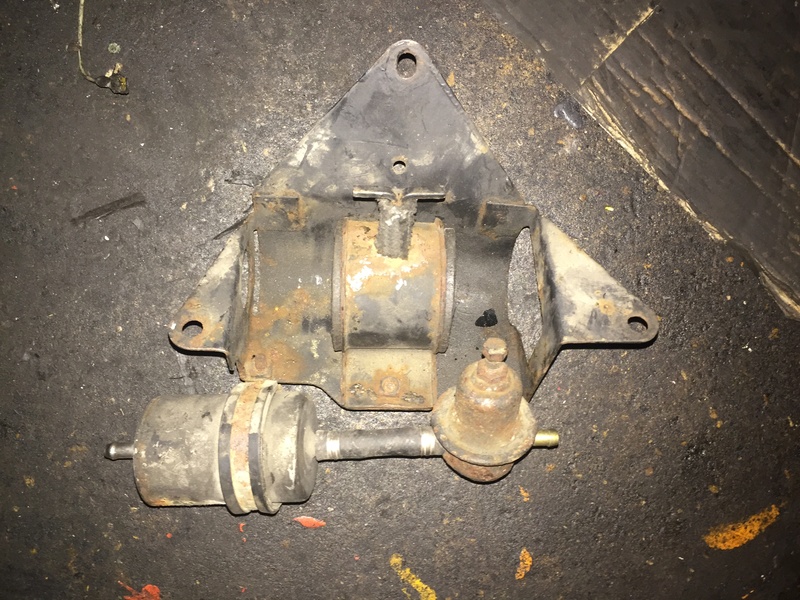

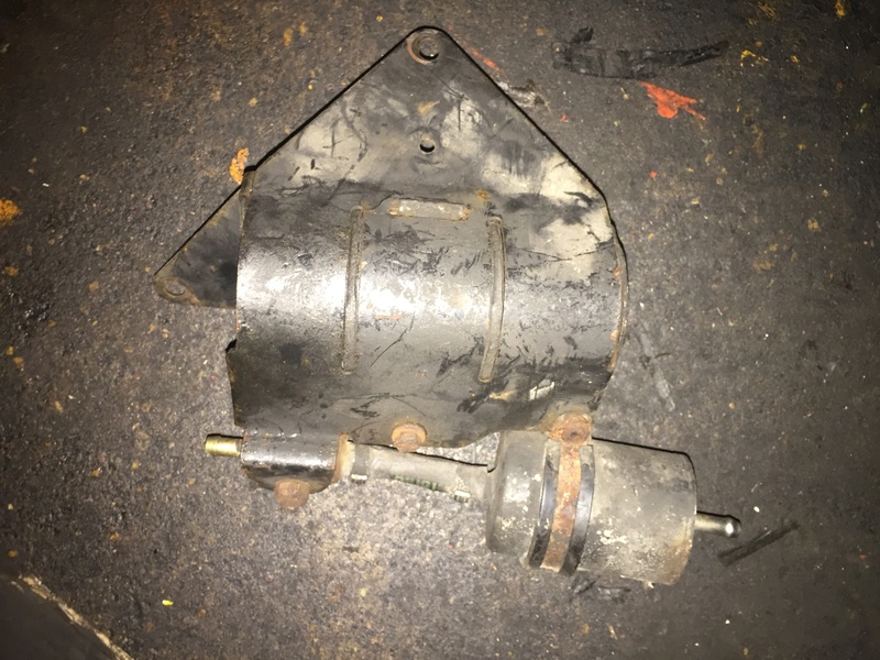

Voila je vais plutôt mettre ce support
Je pense que c'est celui que j'ai récupérer d'une MantaB CC GTE

C' est pas le mien mais voici celui que j' ai sur la mienne, origine Manta B CC:
Ha oui, merci Larro. J'ai jamais vus un tel support :ref:
Bon, pour le support j'ai préparer le deuxième celui de Commo en fixant un pre-support sur le longerons transversale devant le réservoir, je ferais des photos une fois installer.
