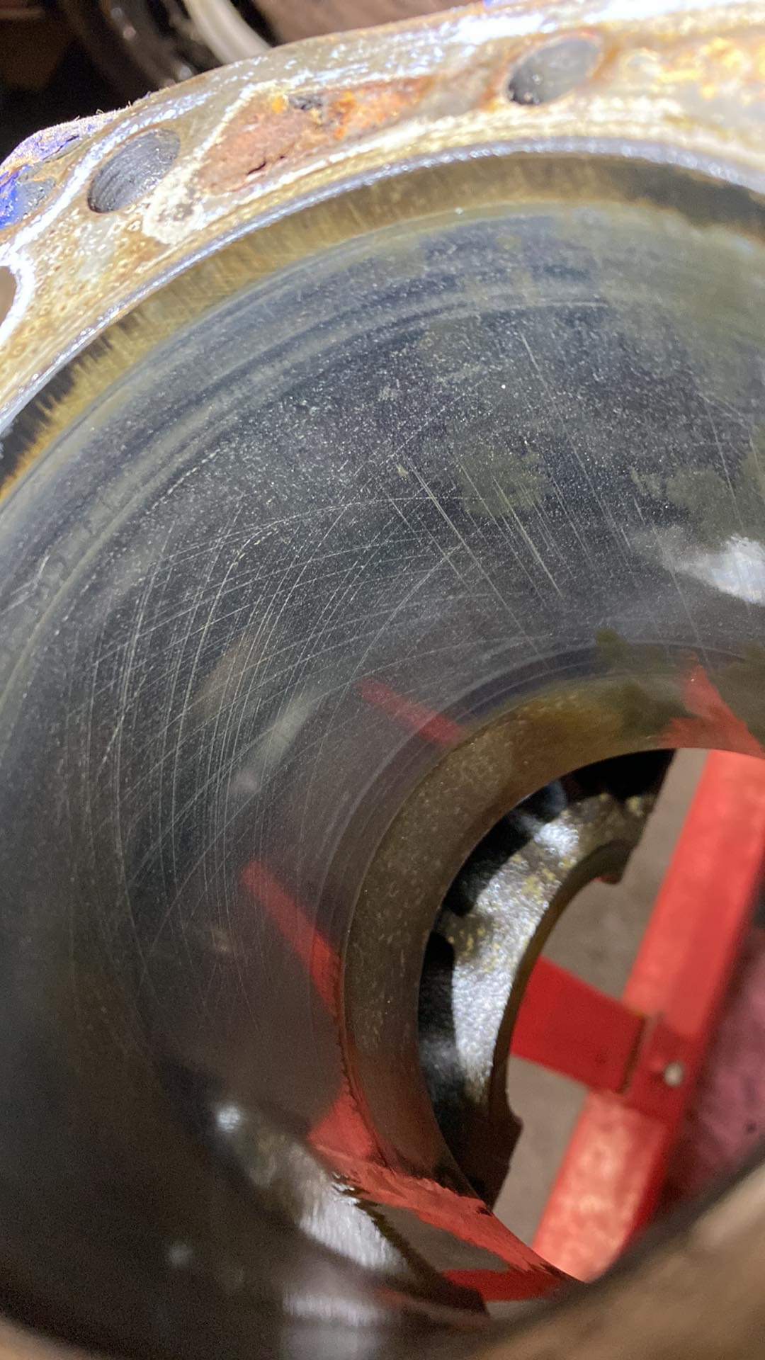

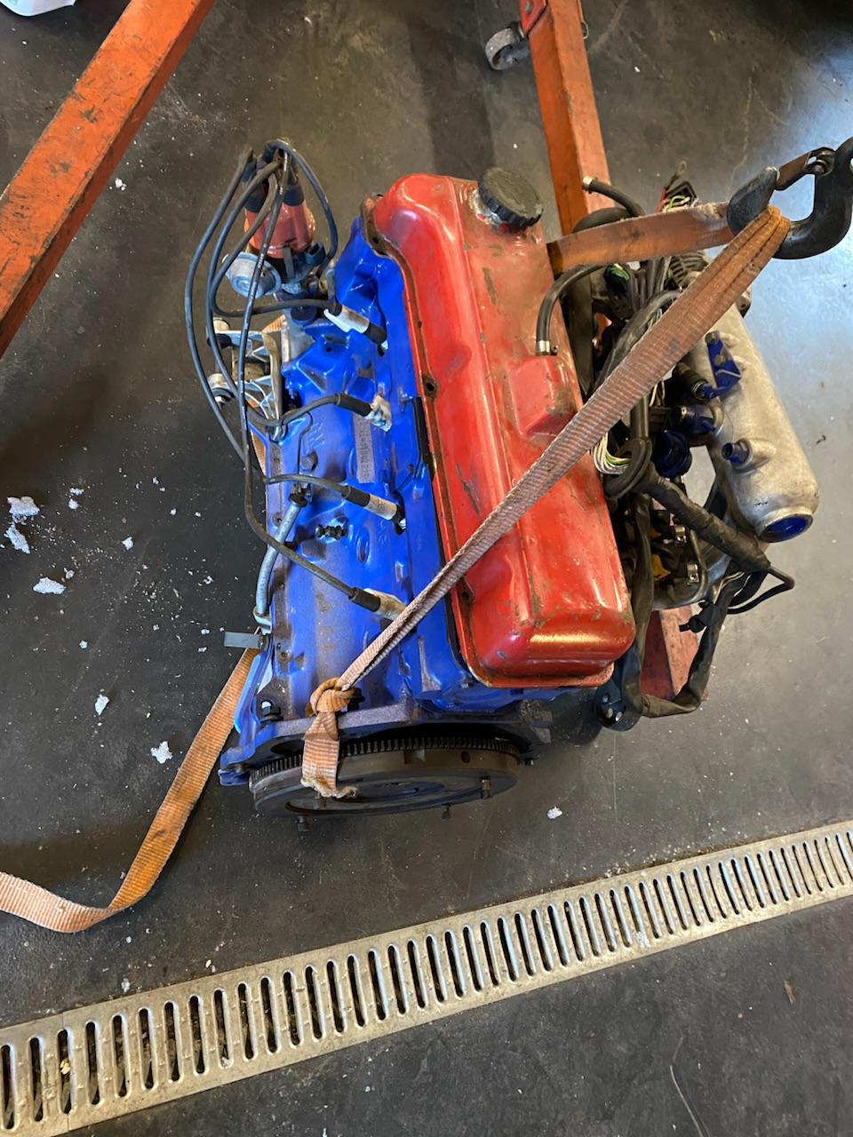

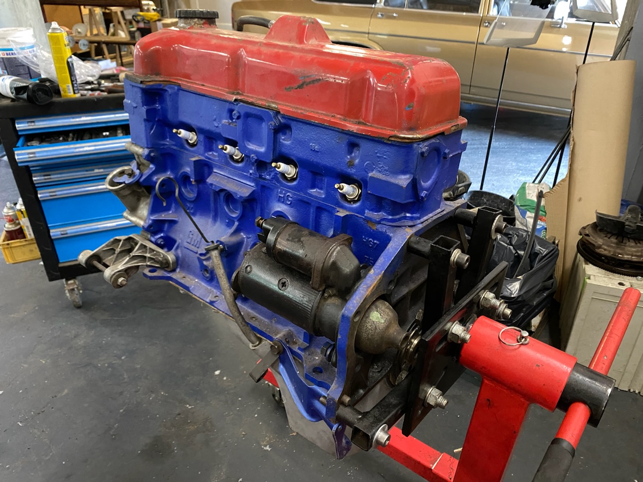

Démontage du 2.4 cet aprem. Très propre dans l’ensemble il y a encore des traces de déglaçage. J’ai passé un coup sur les plans de joints, demain un coup de brosse sur les pistons et soupapes avant un bon rodage.
A bientôt pour la suite
