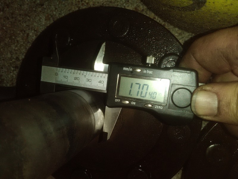

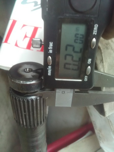

mesure de la gorge car il existe deux épaisseurs de clavette en U pour l'arbre de roue.
Le droit
le gauche
Mesure du diamètre du palier de roulement de roue gauche
le droit

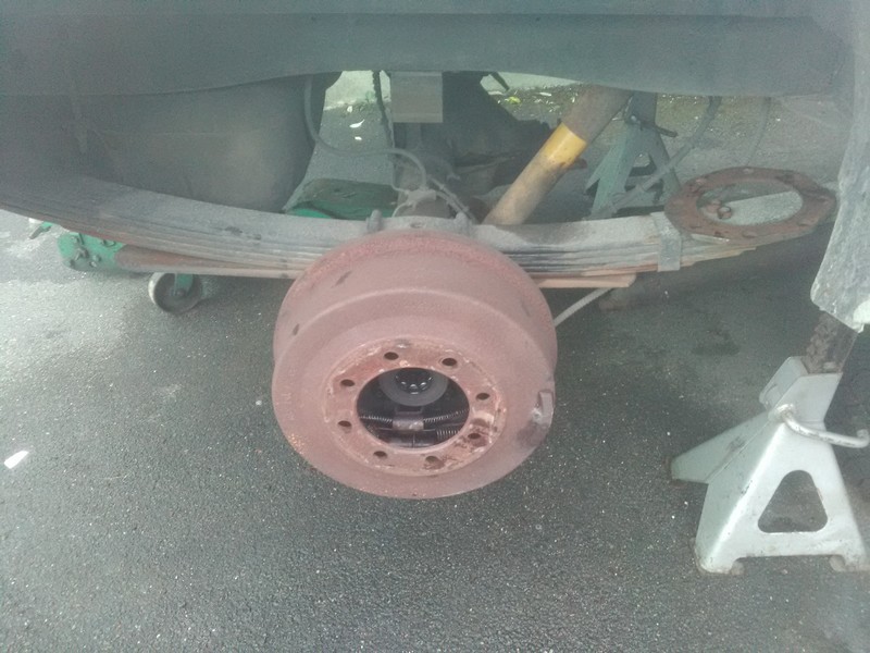

Fin de la séance de travail.
L'orage menace donc on range les glingues !!!
Je commande les pièces et on reprendra quand elles arriveront
