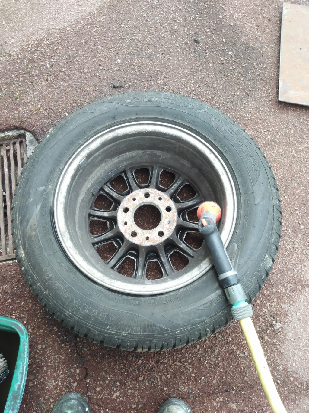

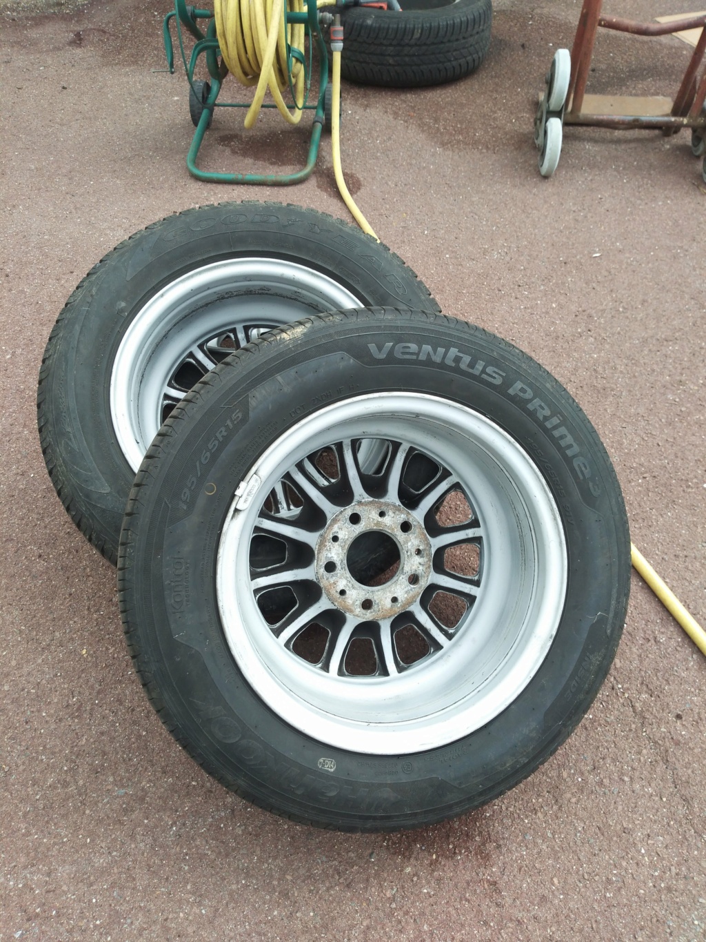

un peu de nettoyage de roue
avant
après

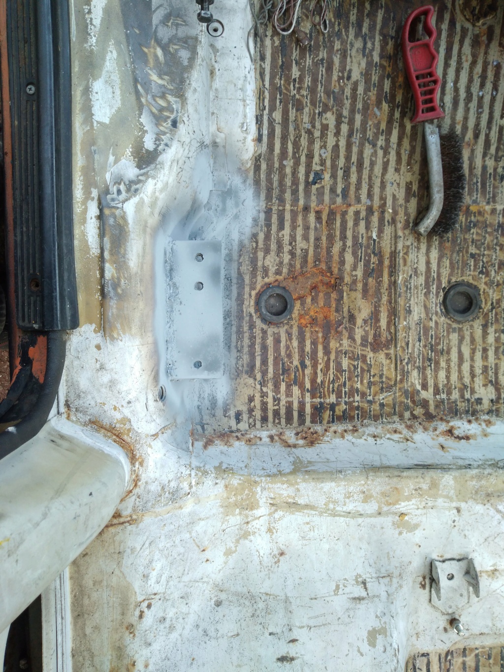

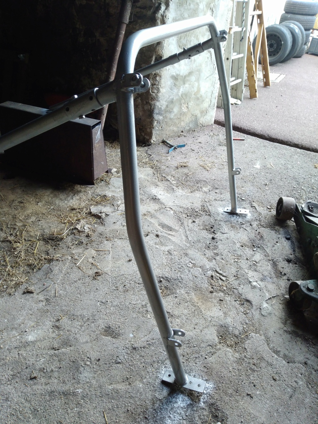

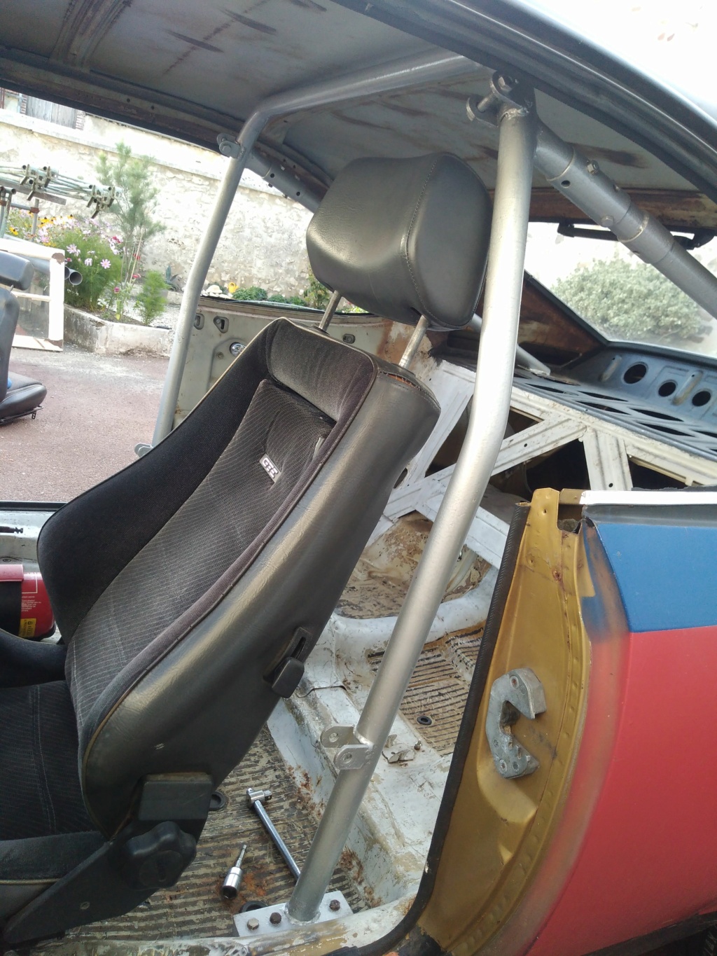

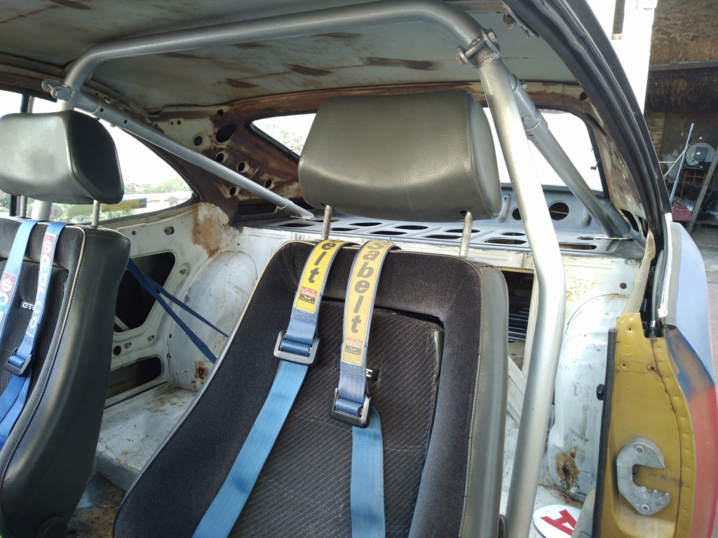

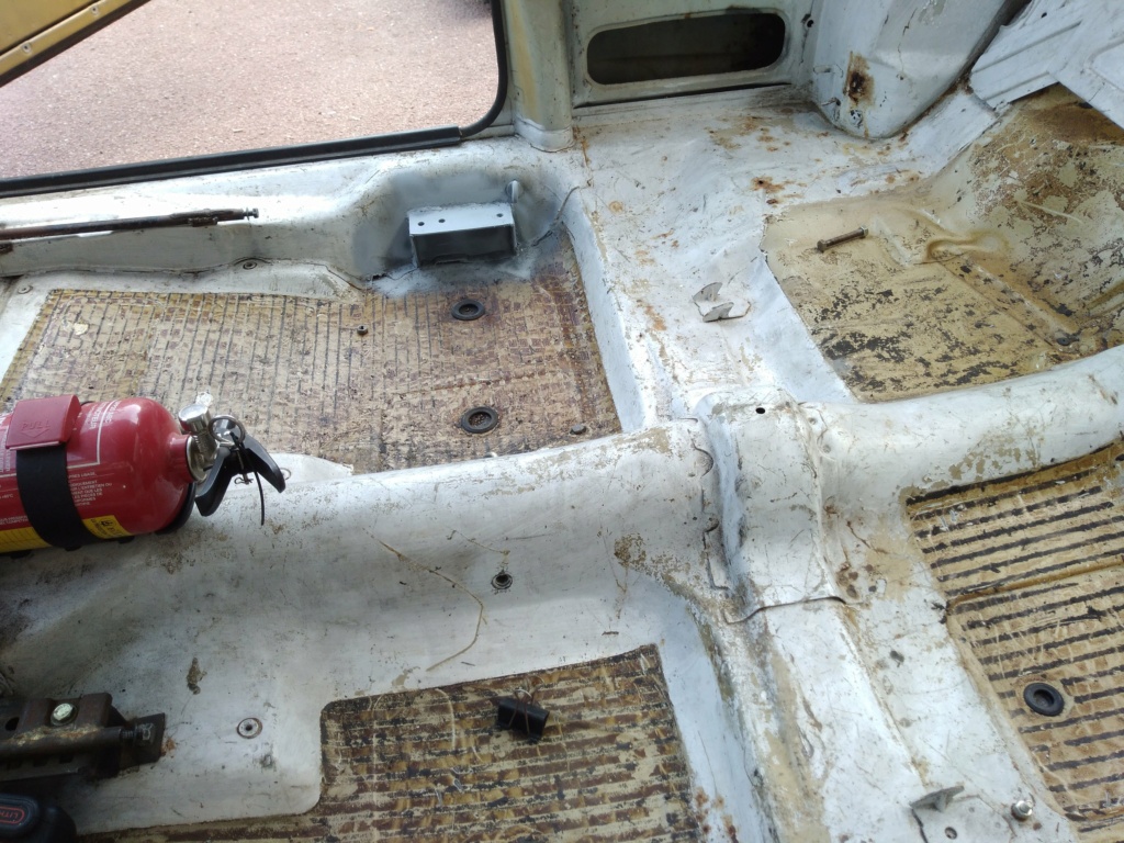

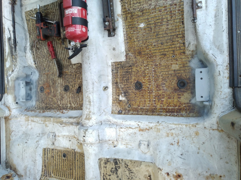

travaux préparatoire à la pose de l'arceau d'occasion de Manta B acheté à David Hugla.
Après un nettoyage des barres, peinture à la bombe alu martelé.
confection des supports du pied de l'arceau

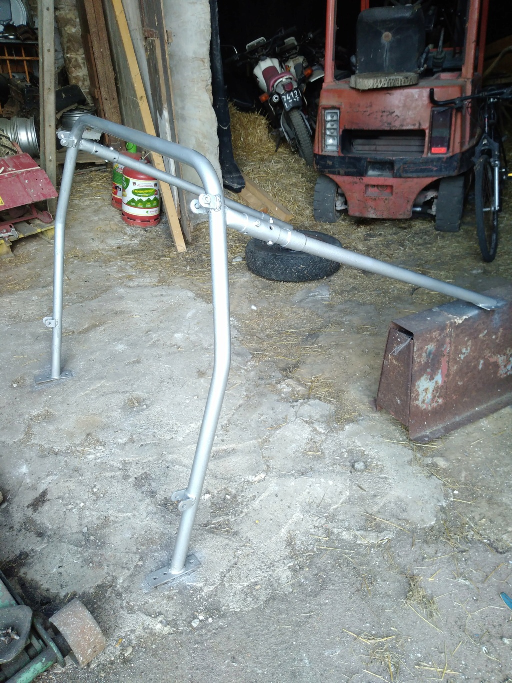

A suivre
Messages : 3329
Ne manque qu'une diagonale

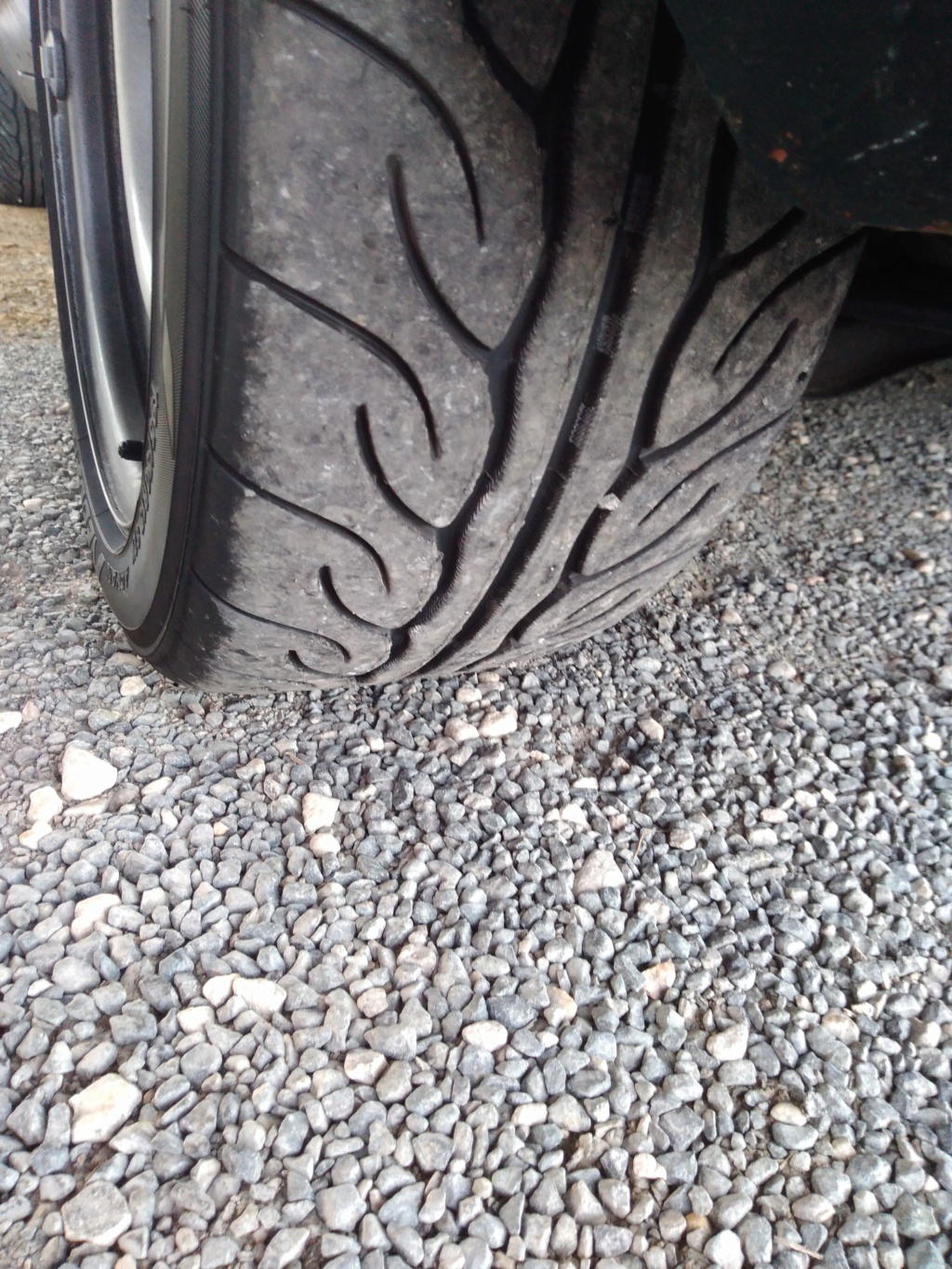

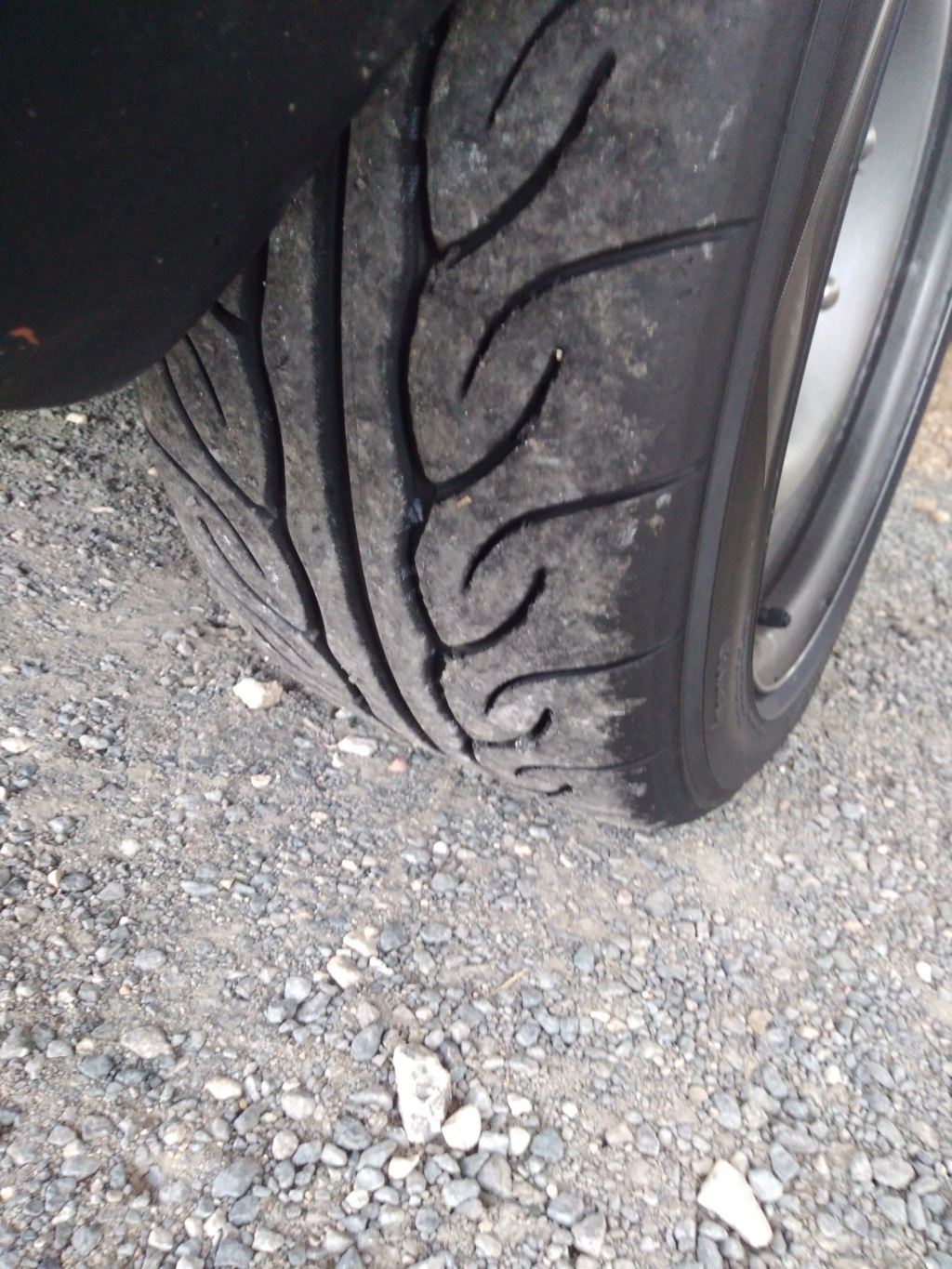

Un retour sur les Classics Days avec la Commodore.
L'auto a bien roulé, sans problème.
Les nouveaux Yokohama m'ont surpris par leur résistance.
Parti sur une bas de gonflage à 2 bars, sur la première session, ça glissait trop, ça couinait.
J'ai donc rajouté 0.5bars devant et un net mieux quand à l'adhérence.
Et ça se voit sur les pneus.
Ils ont donc fait 5 sessions à fond à Magny Cours F1.
C'est un bon présage pour les circuits à venir car il faut, outre de la puissance pour les lignes droites, du freinage puissant pour les nombreuses épingles de ce circuit.

Gilles, la dimension est toujours 195/65 x 15 et la largeur des jantes ?
Messages : 3329
Bonjour Wim.
Les jantes sont des 7 x 15 déport de 20.
Les pneus sont des 195/50 R15
Donc, tu commençais avec 2.0 bar AV et AR, mais ça glissait.
Après tu augmentais la pression AV à 2.5 bar, et arrière ?
Sur les 2 photos on voit bien que la pression était insuffisante.
Pour les disques, je suppose que tu as monté des ventilés.
Messages : 3329
oui, 2.5bars à l'avant.
L'arrière toujours à 2bars.
C'est l'avant qui glissait mais faut dire que je prends, prenait les virages trop vite.
J'ai réduit la vitesse en courbe, du moins la première moitié (du virage) et ça accroche mieux.
Oui, des disques avant ventilés de Diplomat B
Dernière modification par comoav8 le mar. 01 sept., 2020 12:48, modifié 1 fois.
Messages : 6465
ils ont vraiment bien supporté, quand on voit leur état sur la photo, après avoir subit le poids sur le train avant du Tank :bien:
