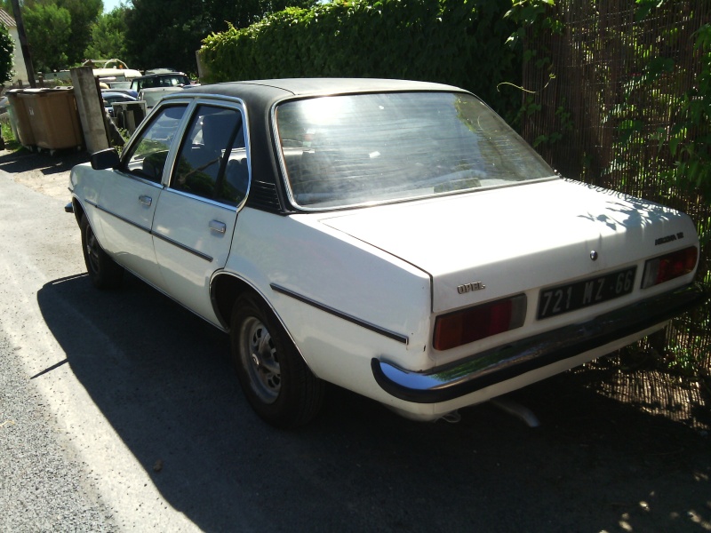

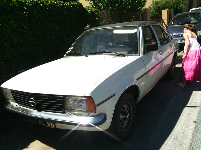

Il m'a donc expliqué qu'il a été freiné aussi par une entretoise morte sertie d'un roulement (gros comme le pouce) qui se trouve entre le bloc moteur et le volant moteur. Il a voulut prendre celle de mon ancien moteur maiselle était également morte. Il a prit un aimant et m'a sorti plein de bout de féraille
De ce que j'ai compris cette entretoise sert a bien centrer le volant moteur (ou embrayage...)
Il a voulut commander cette entretoise mais on lui demandait 160€ !!
Il l'a donc faite sur mesure. Un bijou ! lol
Enfin, tout ça pour vous dire que le boulot reprend sur mon swap 1200s avec carbu weber en 40...

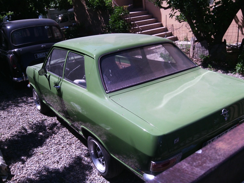

Et pour le fun... voici quelques photos de voitures prises chez lui !
Une ASCONA blanche, toit vinyl et certainement jamais partie du département vu l'imat
La kadett du pere qui s'occupe de la mienne

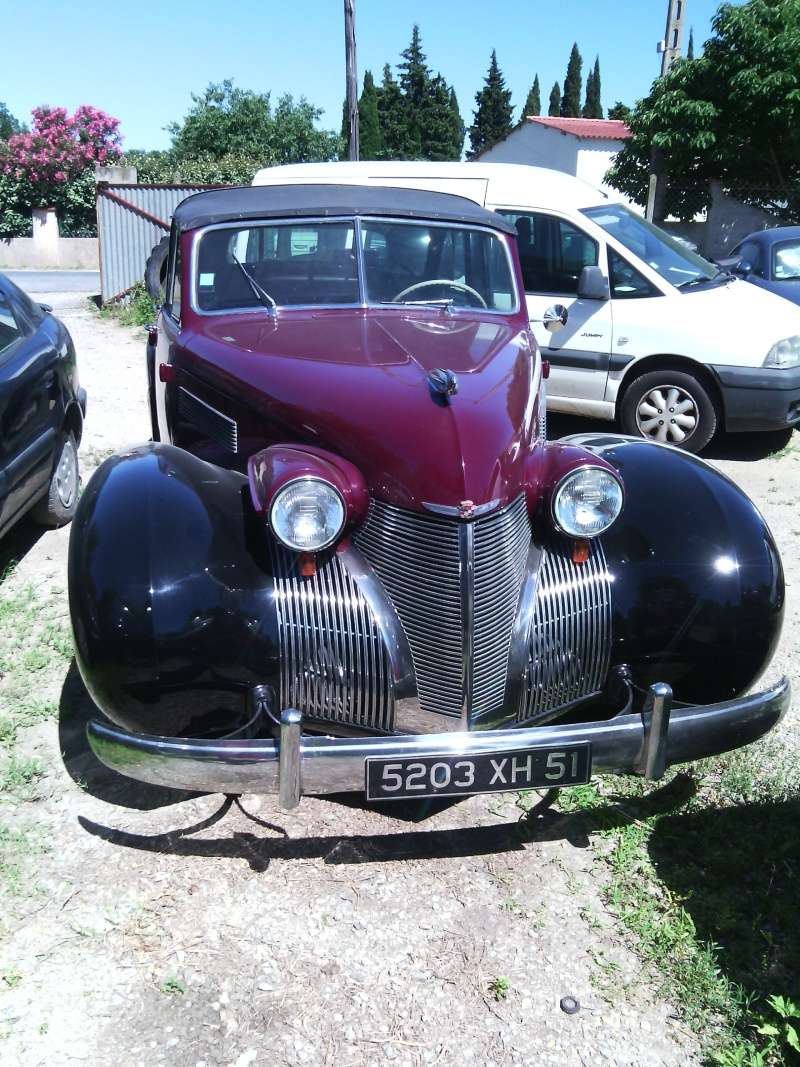

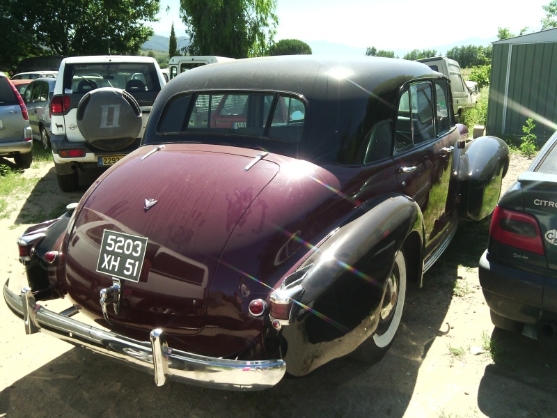

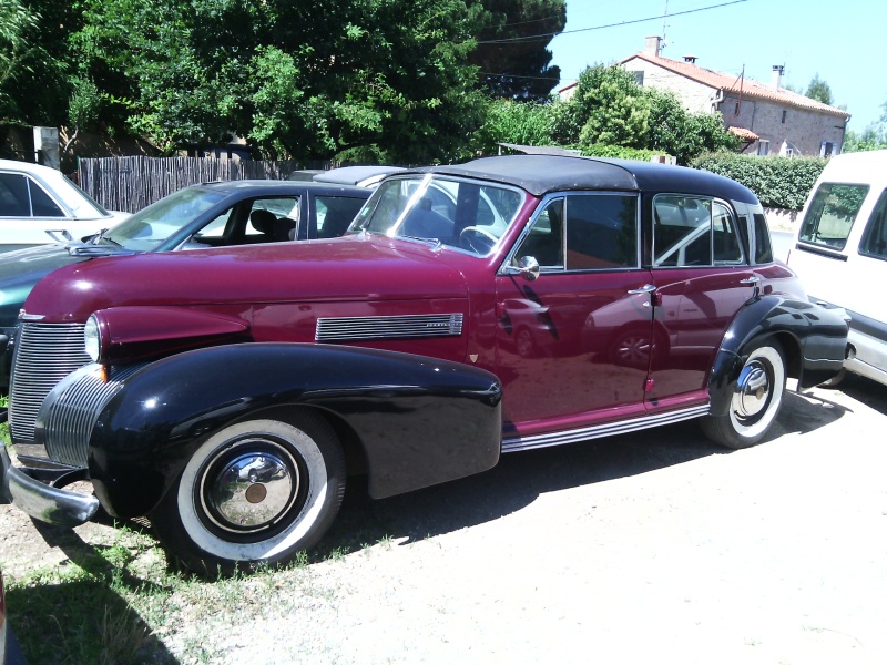

et enfin, une CADILLAC V8 !!
Quand on voit ça, on comprend pourquoi je vais chez ce garagiste qui est un vrai gosse devant ses voitures !!

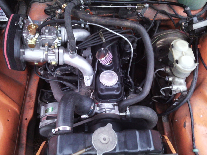

 Bon ! Des nouvelles de ma belle !

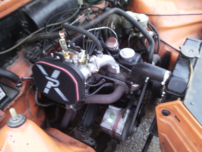

ça y'est ! enfin ! le 1200s avec carbu double corps en 40 est monté !
J'ai récupéré ma belle vendredi dernier. 1ere impression... WAOW !
ça pousse de manière sympa !
Je tire 2nd, 3eme et... oulaoulaoula !! le freinage n'est plus le même ou quoi ??!! lol
Je suis plus embêté par les cotes ou les camping car maintenant ! lol
Je rentre au garage et mon garagiste me demande mes impressions :
- "Alors ??"
- "Ouch" que je lui répond... mais va falloir que je fasse gaffe au freinage... c'est chaud là... J'ai pas l'habitude.
-" Ah oui ! J'ai oublié de te dire... Ton MasterVac est HS. Il fuit. Il devait fuir avant mais... a la vitesse ou tu allais tu ne t'en ai certainement pas aperçu ! lol
-"Merde..."
voici 2 photos :
Bon ça fait un sacré boucan, c'est sur ! mais la différence est impressionnante !
Je tiens a remercier ceux qui m'ont découragé a mettre un V12 ferrari dedans (lol) et qui m'ont clairement expliqué que ce 1200s monté de ce carbu est largement suffisant pour l'utilisation que j'en fait. Vous aviez raison !
Un régal !
Par contre, il m'a conseillé de changer mes amortos. Ils pompent..
