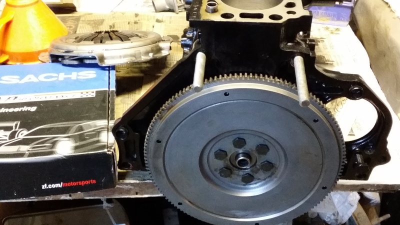

j'ai repris le montage du moteur de ma manta (rappel 1.8s > 20SEH)
Je me pose la question de la position du roulement pilote sur le vilebrequin.
quel doit être sa position finale (de combien faut'il le faire rentrer) ?
merci

De mémoire je les rentrent jusqu'au bout :oui:

merci bien Etienne.
Je vais faire ça.

bidougsi59 a écrit : mar. 30 déc., 2014 12:22De mémoire je les rentrent jusqu'au bout  :oui:
C'est bien ça ! :oui:
tout pareille :oui: mycroft :w:

Voui , jusqu'au bout :+1:
Tu graisse a peine, histoire que ça glisse et tu le rentre au fond avec le doigt :ange:
Par contre il me semble qu'il y a un sens avec un plat, essaye d'abord de le rentré sur l'arbre de boite :oui:

Il n'y a pas de sens :non:
