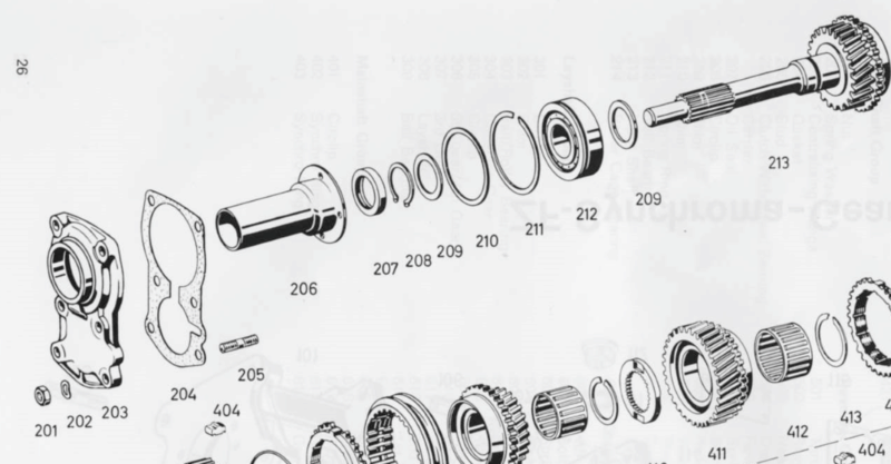

bonjour
zf 5s 18/3 sur kadett
boite courte 5eme rapport1
depuis qq temps la 5eme acrochait un peu
aujourd'hui j'ai un peu bousculé la voiture
la5eme passe une fois sur 2 sinon en fait je suis au point mort
et pour la ressortir il faut taper comme une brute
en fait j'ai finit ma promenade en 4eme

Le joint spi, certainement le joint spi de l'arbre "entrée" coté embrayage, le nr. 207
Là il y a une seule solution, démonter la boîte, enlever les pièces 203 et 206 en bien voir s'il n'y a rien arrivé au clips 208, rondelle 209 ou cale d'épaisseur 210.
Essaies d'enclencher la 5ème vitesse et de tourner l'arbre 213, après on verra.

En 4ème tu n'as pas des problèmes, donc il n'y a rien avec la fourchette 4/5.
On dirait que l'arbre entrée a un jeu axiale, le cale 210 est pour attraper ce jeu.

quand j'ai demonte
le mécano a trouvé que roulement 207 avait du jeu
Michel
Messages : 2251
Message par Michel »
quand j'ai demonte
le mécano a trouvé que roulement 212 avait du jeu
