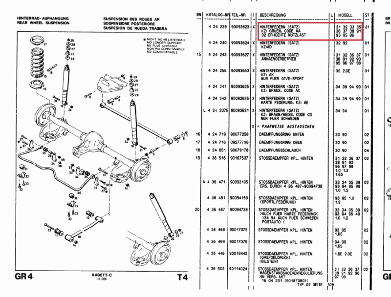

En regardant cette feuille de catalogue pièces détachées de la Kadett C:
On voit que les ressorts AR de la City (code 33 & 35) sont les mêmes que sur les autres versions (limousine 2 et 4 portes et Caravan) sauf la Coupé (code 32) avait en version normale des ressorts différents mais en version avec attelage les mêmes ressorts que tous les autres.
Les ressorts AR d'une Kadett C Limousine sont donc les mêmes que celles d'une City.

Bonjour WIMBOS, merci de ta réponse, toujours aussi précise...
C'est bien ce que je lis sur la RTA, mais ce qui est bizarre c'est que tous les ressorts que je trouve en occase ou même en neuf chez auto 24, oscaro etc... font 360mm de hauteur libre et sont trop hauts une fois montés sur la voiture. La RTA donne des ressorts identiques sur tous les modèles c'est vrai, mais donne 330 mm de hauteur... La RTA peut être fausse, c'est déjà arrivé, c'est pour ça que j'aurais voulu connaître précisément les dimensions...
