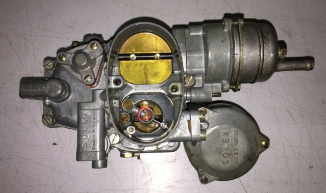

Le diffuseur, c'est la partie au niveau de mon cercle rouge. Moteur au ralenti, il faut que tu vérifie dans la partie entouré en rouge, que de l'essence ne "goutte" pas.
Si c'est le cas, tu peux aussi avoir un niveau de cuve un peu trop haut, tout simplement.
Edit : Il faut que tu regardes dans le corps primaire, celui avec le volet de starter fermé sur la photo. :

Oui j'ai vraiement pas ce qu'il faut ... testé aujourd'hui . ça tourne pas rond . je trouve qu'il y a une quantité énorme d'essence qui sort par la partie entourée en rouge lors des accelerations .
les papillons sont bien fermés .
je croyais que c'etait le venturi cette partie entourée en rouge (de 32 a cet endroit et de 28 sur le 1 er corps) . juste a coté de ce venturi il y a une grosse piece couleur cuivre gravée 50 , sur chaque corp . sur le 1 er corps le gicleur d'air est a 130 sur le 2 em c'est 150 .
une fois qu'on coupe le moteur , meme a peine chauffé il y a une vapeur d'essence qui ressort du 1 er corps et qui dure plusieures minutes .

dude a écrit : ↑sam. 07 sept., 2019 19:26Oui j'ai vraiement pas ce qu'il faut ... testé aujourd'hui . ça tourne pas rond . je trouve qu'il y a une quantité énorme d'essence qui sort par la partie entourée en rouge lors des accelerations .
Lors des accélérations, c'est tout à fait normal, enfin, dans une certaine mesure...
Ce qui est important, c'est moteur au ralenti, rien ne doit sortir par là.
dude a écrit : ↑sam. 07 sept., 2019 19:26je croyais que c'etait le venturi cette partie entourée en rouge (de 32 a cet endroit et de 28 sur le 1 er corps).
Cette pièce fait partie du venturi, mais sert à "diffuser" l'essence via l'effet du venturi et bien sûr de la dépression.
dude a écrit : ↑sam. 07 sept., 2019 19:26juste a coté de ce venturi il y a une grosse piece couleur cuivre gravée 50 , sur chaque corp . sur le 1 er corps le gicleur d'air est a 130 sur le 2 em c'est 150 .
C'est plutôt étrange que ce soit la même taille pour les deux.
Le corps primaire et secondaire sont de diamètre différent, donc les gicleurs principaux devraient être de taille différente (plus petit sur le primaire que sur le secondaire), mais pour ça, il faut démonter pour y accéder.
dude a écrit : ↑sam. 07 sept., 2019 19:26une fois qu'on coupe le moteur , meme a peine chauffé il y a une vapeur d'essence qui ressort du 1 er corps et qui dure plusieures minutes .
prochaine fois je change la vis de richesse car j'en ai une autre . si rien ne change je démonte pour voir les gicleurs d'essence , si besoin je repars sur les indications de la revue technique pour partir sur de bonnes bases .
Quand il y a trop d'essence et que celle-ci coule de quelque part dans un collecteur bien chaud, c'est ce phénomène qui se passe et ce n'est pas normal, sauf si tu actionnes la pompe de reprise.
