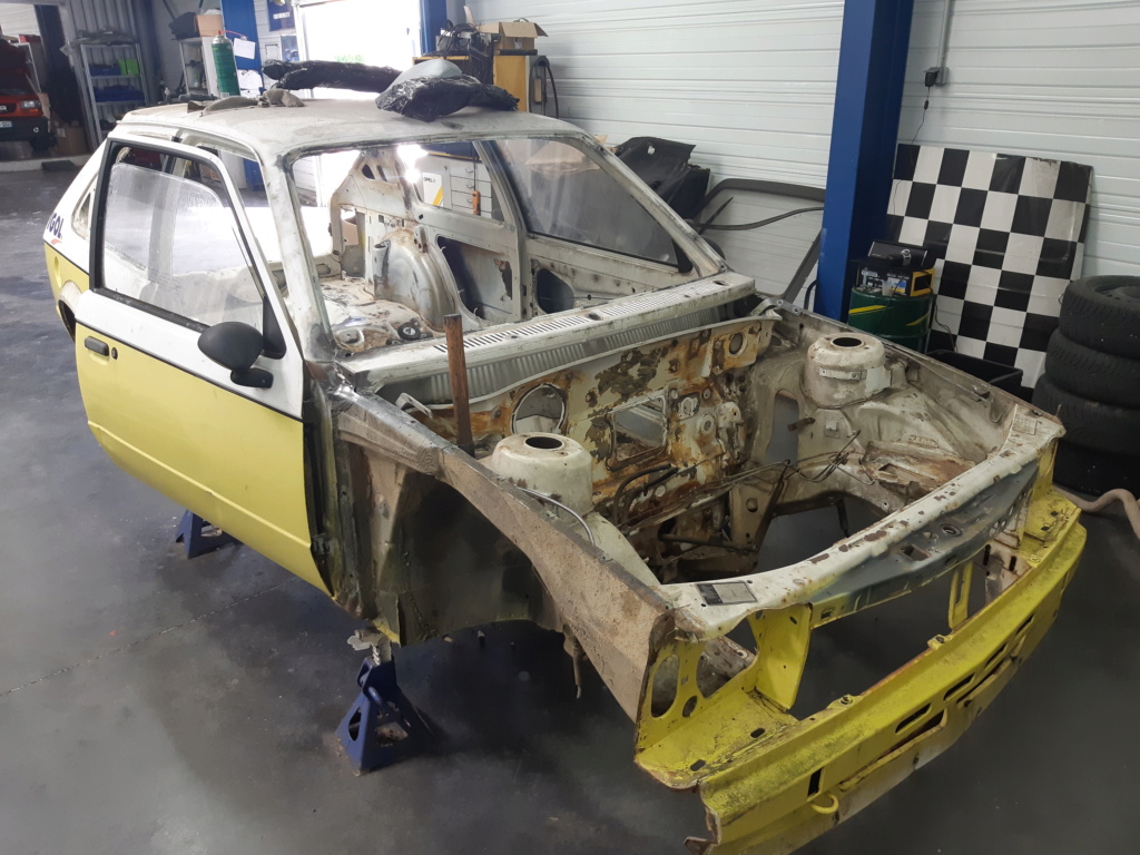

Le VHRS ne me convient plus après une saison en VHC avec la 104.
La 5 portes n'étant pas homologable, je me suis mis en recherche d"une Kadett 3p.
Au départ, je comptais prendre une 12S ou 13S pas chère pour mettre tout ce que j'avais de la 5 dans la 3.
Au final, j'ai eu l'opportunité de cette GTE 3 portes.
La 5 portes est partie du coup vers de nouveaux horizons du côté de St Etienne.
Je suis allé chercher du côté de St Brieuc l'autre.
Le projet est d'en faire une Groupe N au avec tout ce que la fiche d’homologation permet, soit pas grand chose ... C'est un choix de ne pas faire une GrA. D'une part, il y a les finances (gros budget pour une prépa GrA notamment frein et moteur) et d'autre part, je doute pouvoir rivaliser avec les concurrentes directes en GrA : Gt Turbo, 309, 205, qui sortent entre 180 ch faciles jusqu'à 220 ch et des possibilités énormes d'extensions ...
Alors qu'une Kadett GrN bien affûtée peut aller se les croquer !
L'auto est complètement démontée. Je commence le décapage et la réparation des éléments rouillés (et il y en a quelqu'un !)
Le moteur partira en préparation chez Risse ou Simeone.

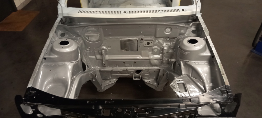

Petites news de l'avancement.

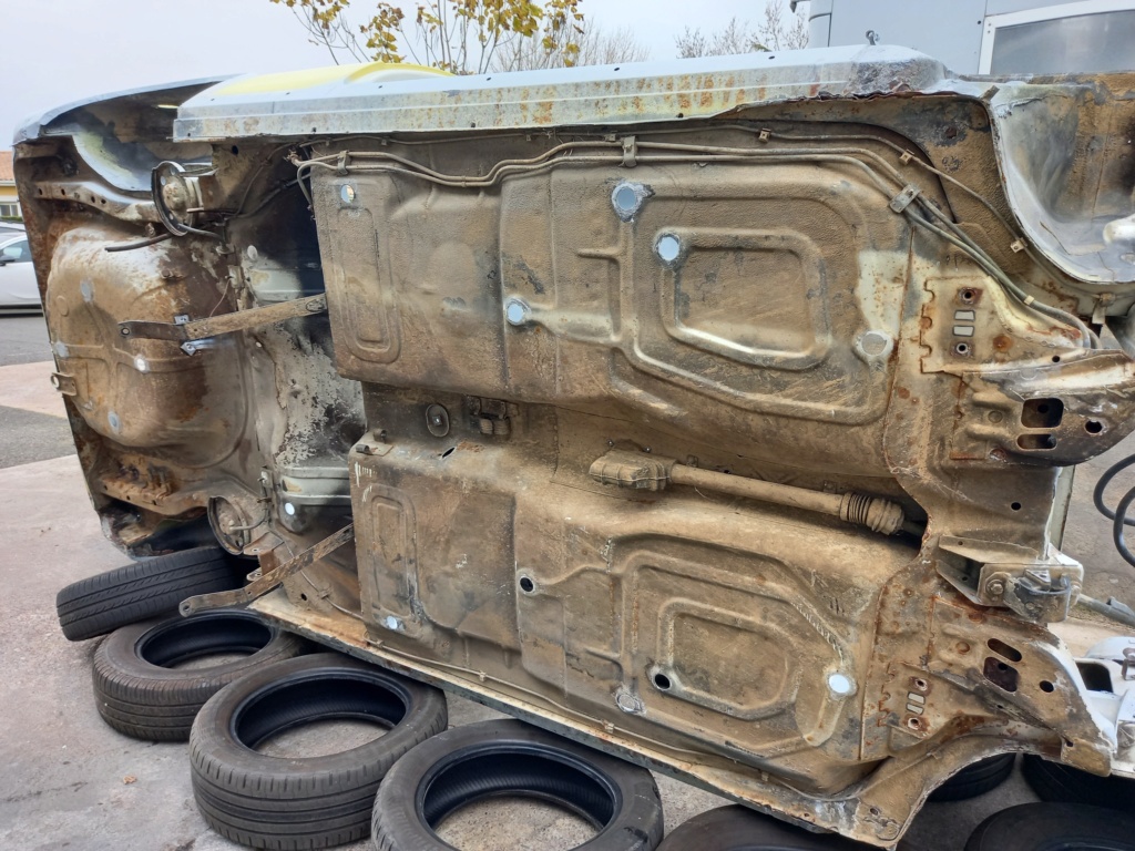

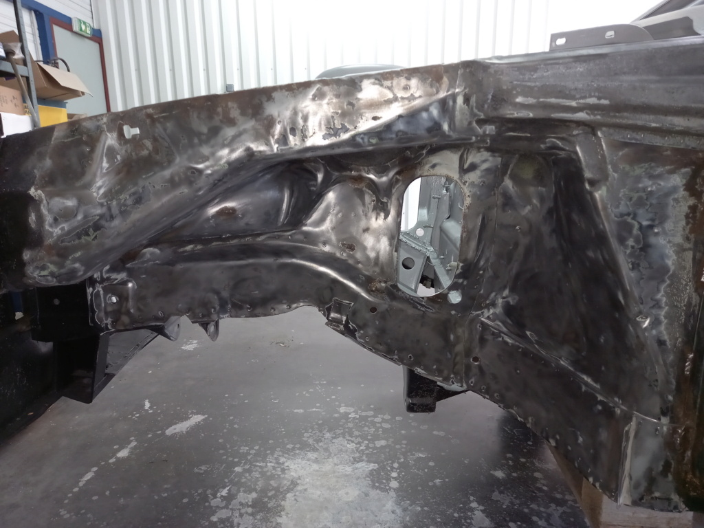

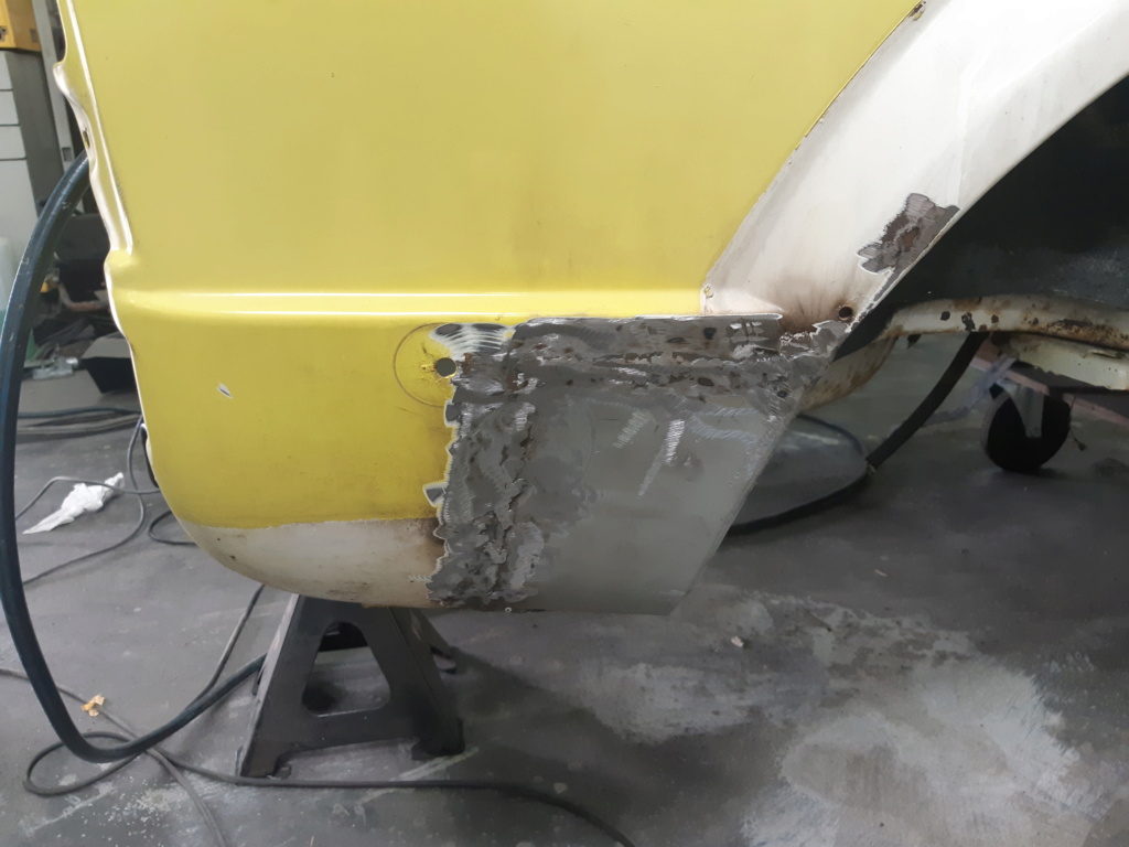

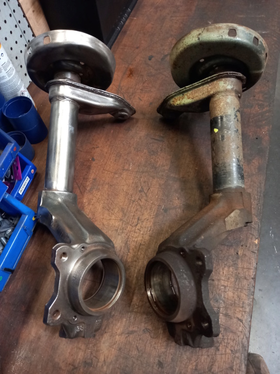

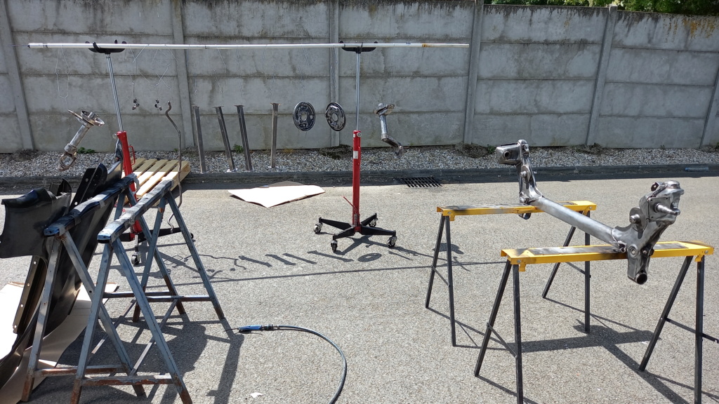

Les plaies ont été pansées et la gangrène traitée. Tout a été passé au destructeur de rouille (très efficace le produit Restom).

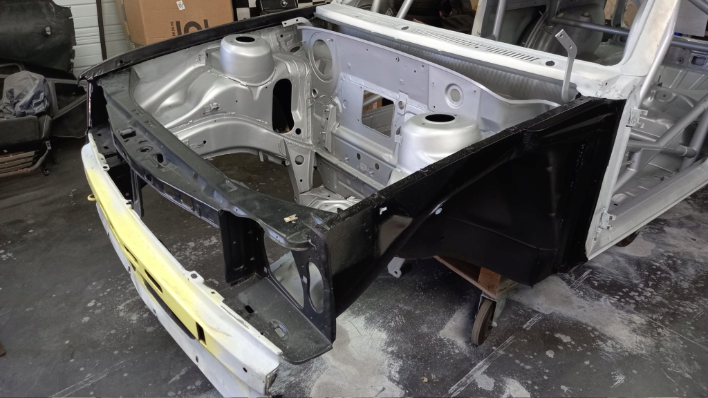

Le dessous a été aussi traité et rafraichi ainsi que le compartiment moteur (peinture époxy).
L'arceau a été posé chez PRD : quelques soucis au départ mais au final, un arceau au top. Cela devait être un arceau 6 points tout simple suffisant pour le groupe N mais cet arceau n'était plus homologué : la partie haute du pare-brise ne doit pas être boulonnée mais soudée ! Obligés de faire un arceau sur mesure groupe A.
Traitement des passages de roues !
Idem pour tous les éléments des trains roulants décapés et traités.
Semaine prochaine, elle sera remise sur ses roues pour aller se faire bichonner chez le carrossier.

Chapeau, tu travailles dans un atelier automobile si je me trompe pas, mais pourquoi tu ne travailles pas avec un tourne broche ?
Si j'ai bien compris tout l'arceau doit être soudé, ça veut dire pas la possibilité de l'enlever pour une raison ou l'autre.
Dadeus
Messages : 1210
Localisation : Béziers
Message par Dadeus »
wim bos a écrit : mar. 27 avr., 2021 15:28Chapeau, tu travailles dans un atelier automobile si je me trompe pas, mais pourquoi tu ne travailles pas avec un tourne broche ?
Je n'ai pas de tourne broche : je n'ai pas de carrosserie au garage et à part ceux qui font de la restauration, j'en connais peu d'ateliers "modernes" qui en ont.
L'arceau est boulonné, c'est obligatoire mais rentré au chausse-pied, quasi impossible à enlever. De toute façon, si je devais l'enlever, c'est que j'aurai fait une caisse, donc .... !
