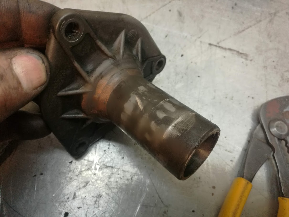

Re: Réglage butée d'embrayage sur boite R25
Ce qui peut arriver, c'est que le guide de la butée est bouffé et elle ne coulisse plus correctement pour revenir à sa position initiale, j'ai eu ce souci sur une R25. donc soit démontage, soit ressort.
