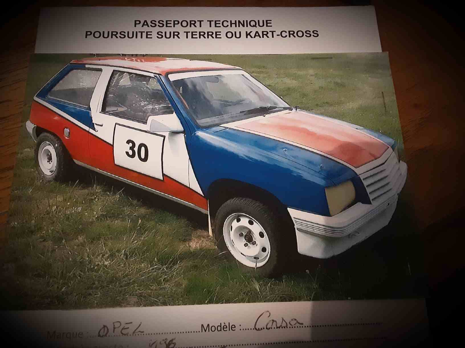

Bonjour
Il y a une dizaine d année j ai monté une corsa pour faire les courses sur terre pour s amuser j en ai fait pendant 3 saisons et la cette année 2022 j ai décidé de reprendre donc je voudrais avoir des idées pour faire un peu évoluer ma voiture en sachant que ma catégorie est le 1200 cm3.

Comme je ne connais pas les moteurs à injections :84: je me suis contenté d essayé d améliorer mon moteur à carburateur en changeant le haut du moteur culasse arbre a cames et carburateur provenant d un 1400 cm3 avec un allumage de 1,3 gt .
Avez vous d autres expériences pour améliorer ce genre de moteur ?
