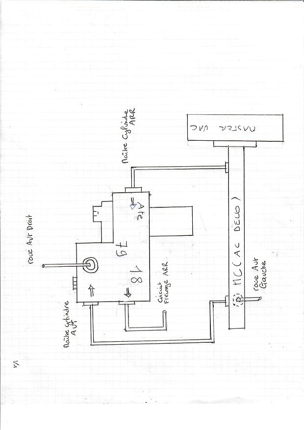

Je n ai jamais vu ce genre de piece avec 4 sorties...d habitude c'est un limiteur ou un répartiteur de freinage avec 3 sorties.. :?:
Messages : 6421
Re: Répartiteur/régulateur de freinage
pareil, je ne vois pas bien comment ce répartiteur à 4 voies est raccordé au reste du circuit,mais si tu veux le supprimer il suffit d'installer un limiteur réglable sur le circuit des freins arrières les freins avant étant alors totalement indépendants du limiteur.

En général, il n’y a pas de répartiteur droite gauche, mais avant arrière.
C’est bizarre, on dirait un petit bloc ABS

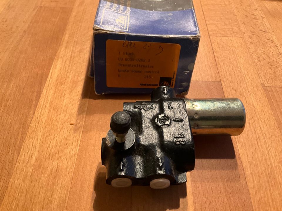

En parallèle, je continue mes recherches et ai peut-être trouvé la pièce rare. Quitte à la stocker préventivement.
J'ai trouvé un répartiteur/régulateur de FRONTERA 1992-1998 dont le corps lui ressemble comme deux gouttes d'eau.
Le vendeur m'assure que la vis de purge sur le dessus peut céder sans problème la place au 4ème raccordement. (roue avant droite, NB celle qui pêche) Cela vous semble plausible ?
Je m'interroge sur l'existence de réglages spécifiques en usine (sous le capuchon) ou sur leur caractère standard.
Qu'en pensez-vous ? Je fonce ? Merci de vos avis.

Le schéma des raccordements actuels :

Messages : 6421
je pense que ce répartiteur utilise la pression émise vers le circuit avant (ici sur la roue avd) pour limiter la pression dans le circuit arrière proportionellement à la pression avant.
Je pense aussi que le répartiteur pour Frontera à fait l'objet d'un tarage différent que celui prévu pour une manta.

Quelqu'un connaîtrait-il la référence Ate de ce "Bremskratfregler" ou "Corretore modulatore frenata" ou encore "brake power regulator" pour Manta B GT/E de 1979 ?
Au gré des annonces, on retrouve des regroupements d'affectations de type "Manta+Ascona+Kadett C" , ou "Rekord E ou diesel ou 1900 " ou "Frontera" ... avec des références qui varient au sein d'un même regroupement ou sont communes à plusieurs regroupement ... surtout chez les Italiens ... Bon, il n'y a rien en stock nulle part mais ça affinerait les recherches.
Ate Classic ne sait pas répondre, ce qui est un comble.
