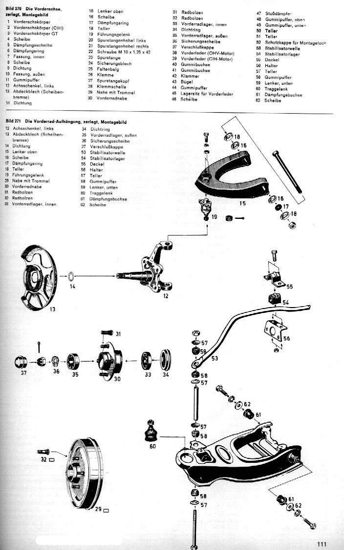

J'ai entrepris de rénover et améliorer les trains roulants de la rouge. J'ai trouvé toutes les pièces (douilles, silents blocs, kit rénovation lames, kit complet pour mettre une barre stab avant et arrière, ...)
Mon souci est le suivant : comment extraire les douilles n° 61 sur ce schéma :
Je brulerais bien tous les caoutchoucs pour pouvoir les sortir, mais je ne voudrais pas faire de conneries.

Les bruler je sais pas trop, le chaud pourrait affaiblir la tôle du triangle.
Les caoutchoucs sont en général soluble dans le MEEK (méthyl-ether-ether-cétone), et le plus souvent très sensibles aux cétones, même si sa solubilise moins.
Essaye voir de laisser tremper tout ca dans de l'acétone (dans un pots fermé a cause de l'évaporation), et d'essayer de les sortir au bout d'une journée.
en les coupant... tu dois normalement pouvoir mettre une scie dedans ... :sic:

Sur ma GT c'était pareil, j'ai donc tout passé au chalumeu, en plus il fallait sortir les douilles complètement gripées.
depuis tout est neuf et pas de soucis ça roule.....

Merci pour les conseils. Tout est rouillé et grippé aussi sur les miens. Même à la scie ... Donc je vais tenté le chalumeau, un de mes mécano l'a déjà fait comme ça.

Pareil chalumeau et tout CRAMER ! mais pas trop ...
Pour les remettres , faut bien caler avec des entretoises pour pas ecraser le triangle :jap:

J'ai tout remonté ce week-end. Avec le chalumeau, c'était nickel. Les photos vont suivre dans la partie qui va bien.
