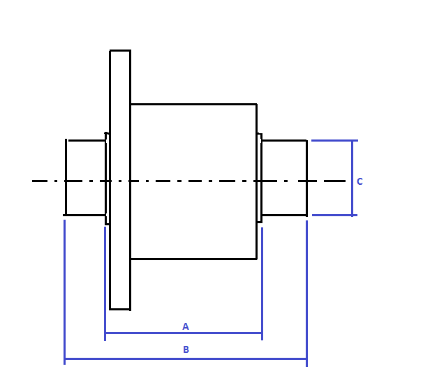

Qui peut donner les dimensions d'un différentiel, comme indiquées sur le plan dessous d'une Omega, Senator et d'une Manta à grand pont ?

Voici ce que j'ai pour la Monza :
Merci Éric !
Je vois qu'ils sont tout pareils, j'ai cru que la Rekord, donc pont rigide, était différent des modèles à pont articulé.
Maintenant encore celui de la Manta / Ascona.
Attention, ce document à été pris sur le net et je ne suis pas certain de l'authenticité de toutes les infos, notamment pour les modèle concernés qui ont été inscrits manuellement.

Oui car commo C = commo B.... et on sait que le diff de Monza/senator n'est pas du tout pareil. Pour la rekord D, c'est idem manta.kadett etc... donc plus petit...

De mémoire certaines couples d'omega B en 4.22 se montent dans les ponts de commodore B... mais avec un peu de boulot quand même. si dès fois ça peut être utile ??,

Non ,ils ne sont pas tous pareils,la dimention A est plus courte d 1cm pour une commodore par rapport a monza,de plus les planetaires ont plus de cannelures pour monza et en monza les planetaires ne sont pas guider dans le carter comme en commodore
le carter differenciel en rekord-manta-ascona est tres different et plus petit
desoler j ai pas de mesures,mais j avais fait une comparaison monza-commodore(j ai abandonner le projet de modification)

Fred_54 a écrit : jeu. 26 janv., 2012 17:46De mémoire certaines couples d'omega B en 4.22 se montent dans les ponts de commodore B... mais avec un peu de boulot quand même. si dès fois ça peut être utile ??,

Je savais pour ceux sur rekord E à monter sur commo B mais omega B... :?:

Si le couple seulement,avec une petite modification du pignion d attaque
bonne chance pour trouver ce couple conique !!!!je cherche.......je cherche.. :sic:

Beaucoup de rekord E l'ont eu. Et pas mal de 2.2...
