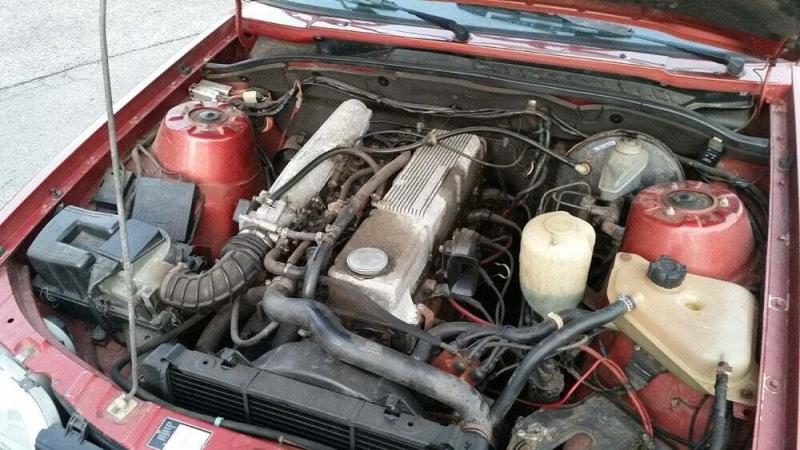

🧾 Opel Monza 2.5E (1984)
Projet : Restauration, modernisation mécanique & optimisation GT sport à l’esprit d’origine.
⚙️ 1️⃣ Moteur & Injection
Travaux prévus :
Réfection moteur complète :
Démontage, nettoyage, contrôle métrologique.
Segments, coussinets, pompe à huile, chaîne, tendeurs, joints complets.
Rectification vilebrequin & culasse, rodage soupapes, peinture moteur.
Conversion ITB (papillons individuels) + ECU programmable
6 papillons Ø45 mm (Jenvey / équivalent DCOE).
Gestion électronique moderne (MaxxECU, ECUMaster ou Megasquirt).
Faisceau neuf, capteurs TPS/IAT/CLT/MAP, bobines individuelles.
Cartographie complète sur banc.
Passage Bioéthanol (E85)
Injecteurs Bosch EV14 330 cc/min.
Pompe Walbro / Bosch 044 E85 255 L/h.
Durites PTFE + joints Viton.
Régulateur de pression E85 réglable.
Carto optimisée E85.
💥 Résultat estimé :
Puissance : 205 ch / 260 Nm

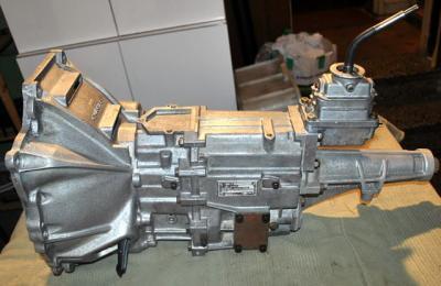

🧩 2️⃣ Transmission
Travaux :
Pont arrière Irmscher 4.75:1 + Autobloquant 40 %
Montage, réglage backlash, huile LS 75W90 ou 75W140.
Remplacement silentblocs berceau arrière (polyuréthane).
Vérification arbre / cardans.
🎯 Résultat :
Accélération : 0–100 km/h ~7,2 s
Vitesse max : ~180 km/h
Reprises explosives, comportement sport.
💰 Budget transmission :
≈ 1 800 à 2 200 € (pièces + montage + huile)

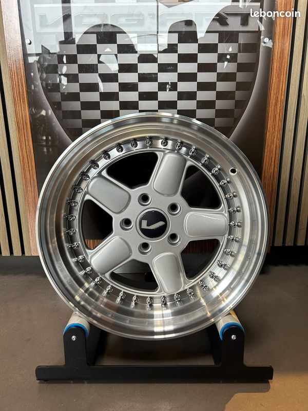

🛞 4️⃣ Jantes & Pneus
Configuration finale :
Jantes VOG’ART réf. 1492-93
17’’ : 8.5J AV / 9.5J AR
Entraxe 5×120, ET20 env.
Bagues centrage H&R 72.6 → 65.1 mm
Pneus Toyo Proxes Sport 2
225/45 R17 (AV) / 255/40 R17 (AR)
Pressions : 2.3 AV / 2.5 AR à froid.
💰 Budget jantes + pneus :
≈ 1 100 € (jantes) + 700 € (pneus) + 50 € (bagues & montage)
➡️ ≈ 1 850 € total

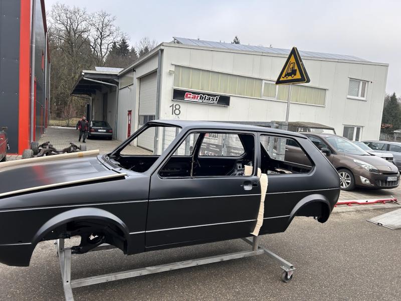

🎨 5️⃣ Peinture & carrosserie
Travaux :
Décapage chimique complet (CarBlast Allemagne)
Ramassage, traitement, retour véhicule : ≈ 7 000 €
Peinture complète (Resto Cars Custom – Pyrénées-Orientales)
Préparation carrosserie, ponçage, apprêt, peinture, vernis complet.
Remontage garnitures et finitions.
💰 Budget carrosserie complet :
≈ 8 000 à 9 000 € selon état et finitions.

Personnellement, je ne ferais pas toutes ces modifications :
Pour le moteur, s’il est vraiment usé, il faut le refaire, aucun souci de ce côté là.
Pour les ITB, pourquoi pas, pour l’esthétique et la sonorité, mais le gain ne sera pas considérable... Pour cela, il n'y a pas de secret : préparation de la culasse (conduits retravaillés et alignés avec le collecteur d’admission), monter un arbre à cames avec un peu plus de durée et de levée, mais pas trop violent non plus, afin de conserver un bon rapport volumétrique géométrique si des pistons d’origines sont utilisés.
Pour l'ECU programmable, ce n'est pas une mauvaise idée, cela permet de régler l’injection et l’allumage à souhait, et devient de toute façon indispensable en cas de passage aux ITB.
205 ch : impossible sur un 2.5 L sans au minimum un AAC.
Et 7000 tr/min, même chose : inatteignable sans AAC, sauf à vouloir faire hurler le moteur dans une zone où la puissance et le couple sont déjà en chute libre bien avant ce régime...
Les culbuteurs d’origine n’aiment pas non plus les sur-régimes au delà de 6500 tr/min.
Pour le différentiel, sauf usage intensif en montagne ou en rallye, ce n’est pas utile. Le 3.70 convient très bien et le couple du six-cylindres compense largement. En plus, on le trouve pour beaucoup moins cher, et déjà avec un autobloquant 45%... : https://viadanny.de/a-80172635/hinterac ... escription

Pour les jantes, c’est simplement une question de goût.
Enfin, concernant la carrosserie, vu la cote actuelle de la Monza et l’usage prévu, le décapage chimique ne me paraît pas justifié, sauf si c'est un gruyère (facilite le travail pour le carrossier) ou si le but est d’en faire un show car dans un état exceptionnel. :fou:
