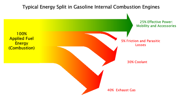

Là tu parles de la diagramme Sankey
Mais là on ne voit pas ça.
