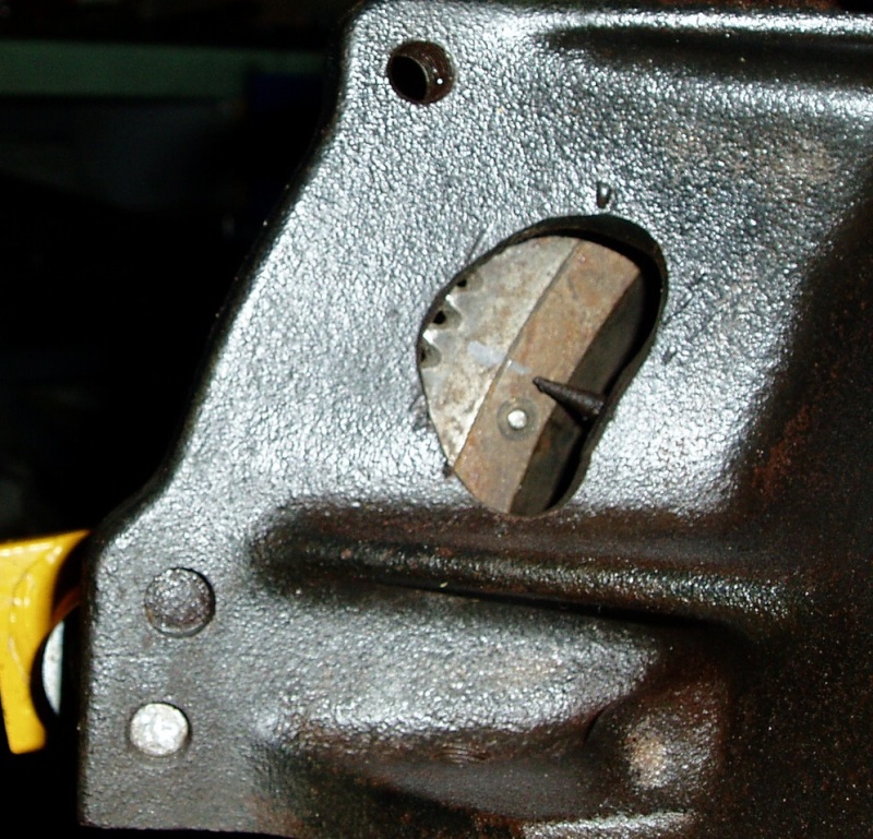

Salut à vous je ne trouve pas le point de repère sur la poulie pour me permettre de caler l'allumage.
Merci.

C'est ça que tu cherche?
T
Je ne sais pas de quel moteur tu parles, OHV ou CIH ?
Les OHV ont bien la marque sur la poulie, il suffit de bien nettoyer la poulie.
Pas tout les CIH ont une marque sur la poulie mais une sur le volant moteur, tu pourras la voir par un trou dans le bloc coté échappement.

Merci je vais vérifier quel type de moteur elle a. Je vais tâcher de voir sur le volant moteur, cette poulie avec des crans je ne l'ai jamais vu sur mon moteur.

A mon avis avec un CIH 1600 S
Idem avec le sujet (décalage distrib ) :jap:

Merci à tous j'ai trouvé le repère de calage sur le volant moteur. C'est effectivement un moteur CIH.
Plus qu'à attaquer le calage maintenant.
