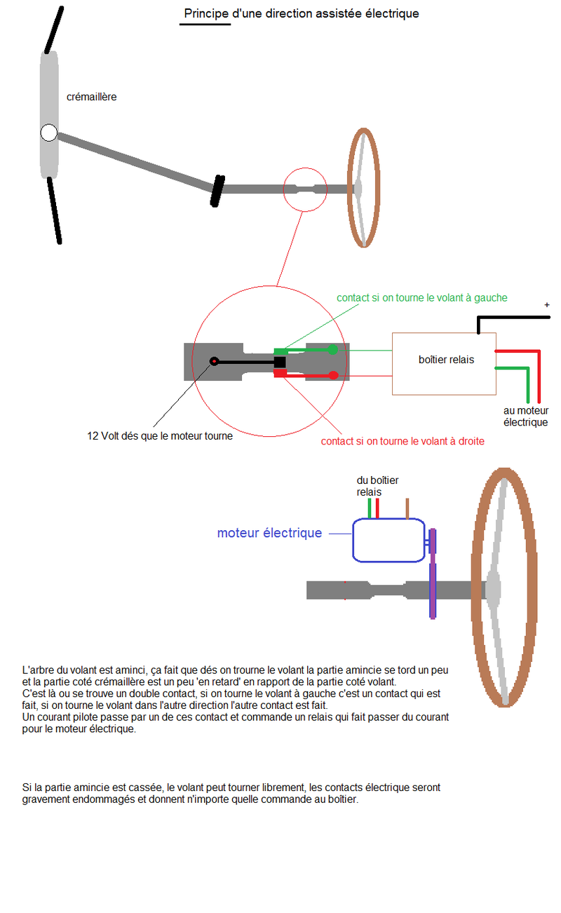

je sais qu'il y a ce probleme sur les corsa B avec direction assistée électriques ( comme celles qui se montent sur les manta ) . Il y a un capteur de couple qui commande le moteur qui se trouve dans la colonne de direction . Quand il déconne il donne l'info au moteur de tourner .
Messages : 5127
il y a une réponse ici :sol:
J'avais préparé ça.
