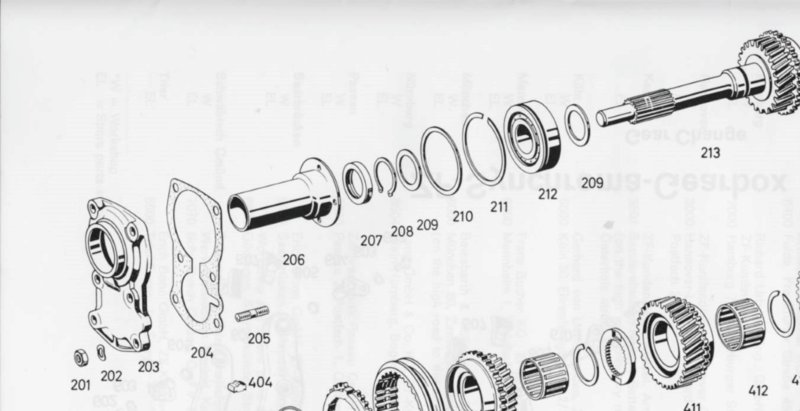

J ai demonte la boite de la kadet pour changer les joints spi
Mais j'ai du mal a remettre les pieces dans l'ordre pour le remontage

Le joint spi je sais Mais le problems c'est les 2 autres bidule
Un truc avec une gorge et un especially de tube
Michel
Messages : 2255
Message par Michel »
Je pensai qu'un des trucs rentre dans l,autre et que la gorge sert pour la fourchette Mai's je trouve qu'il y a beau coup de jeu

donc
sur la photo
j'ai bien la butée à dte et le guide à g
mais l'encoche sue le guide elle sert à quoi?

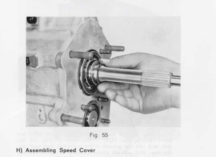

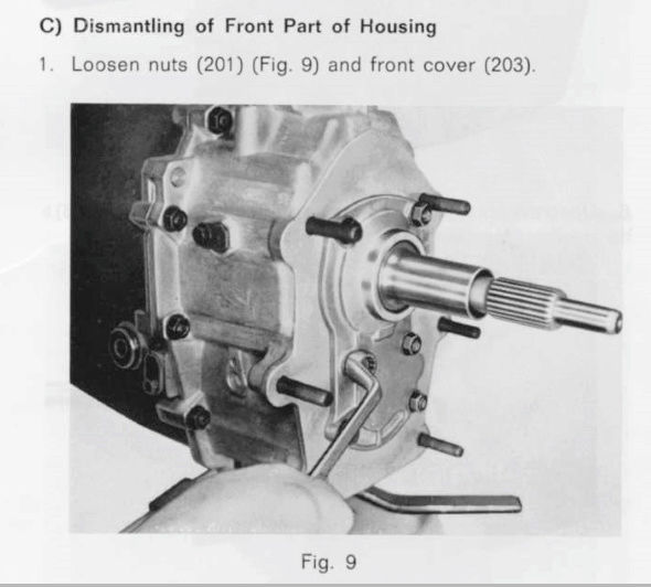

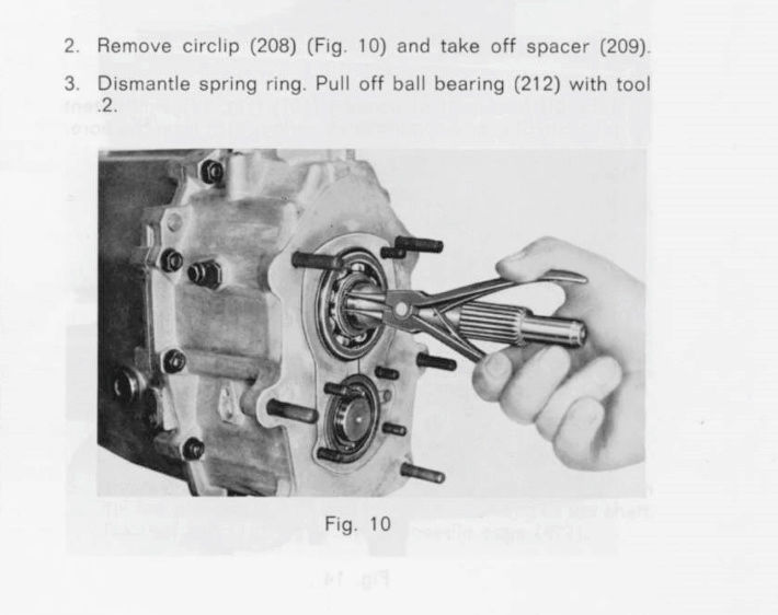

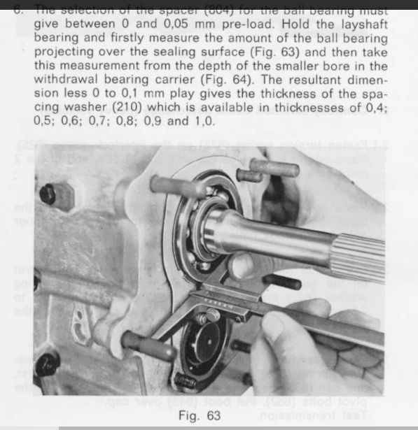

Ici quelques photos du manuel de ZF, peut-être ça peut t'aider.
L'encoche sur le guide; je me souviens de cet encoche chez les boîtes OHV, on dirait que ça servait à éviter que le guide puisse tourner.
Chez les boîtes OHV on mettait le joint spy dans le guide, mettait le guide à sa place et sécurisait le guide avec un grand circlips.
Chez les ZF le guide est tenu par le couvercle nr. 203 sur le plan.
