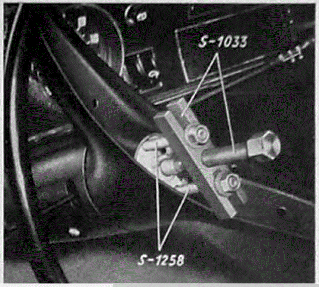

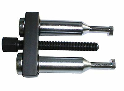

Michel, si tu as un volant d'origine Opel il faut utiliser une arrache comme ça.
On l'utilise comme ça, pareil pour tous les volants Opel.

le jour ou j'ai démonté le volant de la manta j'ai bricolé ça vite fait, avec un bout de fer plat solide et deux vis M8 dont il faut meuler la tête.
Mais oui, je me sers aussi d'une arrache "faite maison", important est de savoir comment c'est pensé et donc savoir par ou on doit tirer sans endommager le moyeu.
Messages : 6397
Citation important est de savoir comment c'est pensé et donc savoir par ou on doit tirer sans endommager le moyeu.
:+1: exactement, la recherche d'une solution de démontage/montage doit commencer par là :bien:

ok ca s'appelle un arrache volant
je vais essayer de trouver ca
merci beaucoup :merci:

Laurent ma passe un arrache volant
Mais il rentre pas dans le volant
Et j ai une tige fillette je peut pas me fixer dessus

photo de ton arrache qui ne rentre pas :ref:
il faut utiliser un arrache comme ceux que l'on a montré, un arrache universel ne convient pas.
ne pas confondre arrache "volant de direction d'opel"
et arrache "volant magnétique" genre allumage moto

C est celui que impec a mis en photo exactement le même
Michel
Messages : 2255
Message par Michel »
Désolé le tel change les mots
Celui que wim en mis en photo
