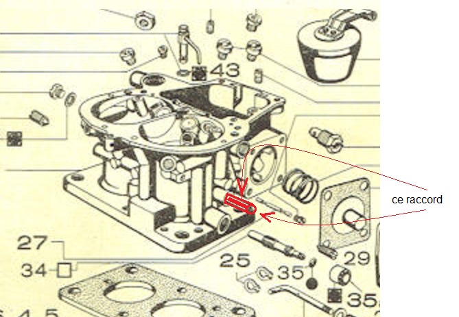

Oui, le 16S a bien un Solex DIDTA carburateur, mais là tu disais que l'essence sortais par la connexion sortie du carbu qui est normalement reliée au dessus du cache-soupapes.
est ce que tu veux dire par ici ?

Il me semble que le carbu de ton éclaté est différent du mien Wim. :ref:
Je vérifierai à la lumière.

Oui, la cuvette est étanche, mais au fond il y a 2 doseurs pour faire passer l'essence vers les venturis.
Si tu peux mettre une photo c'est plus clair.

J' ai ouvert le capot et il y a erreur de ma part: l' essence coule d' un raccord qui se trouve sur la pipe d' admission. :oui:
Il y a 2 raccords superposés à cet endroit: 1 qui est relié au mastervac et l' autre par lequel s' est écoulée l' essence et qui devrait être relié, je pense, au cache-soupape.
Il y a bien un tuyaux relié au cache-soupapes actuellement mais qui pend dans le vide entre le moteur et la cloison de l' habitacle.
Dès que j' ai 2 minutes je fais une photo.
C'est bien ce que le pensais, le raccord sur la pipe d'admission doit être connecté au cache culbuteur.
Le raccord au carburateur doit être connecté à l'allumage.
Ton moteur était simplement noyé à fond et l'essence coulait par ce raccord.
