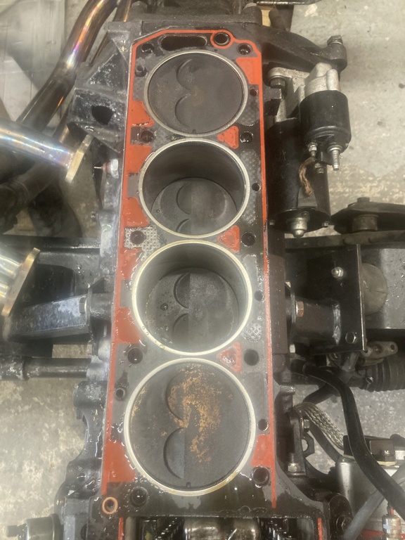

Alors, déculassage...**
sortie de l'engin ...

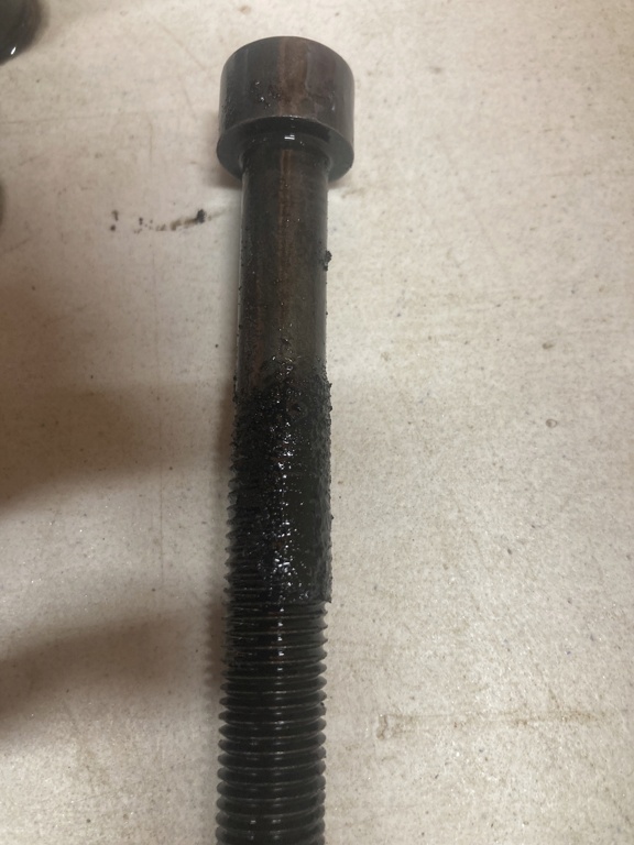

Désserrage des boulons et première surprise, état du boulon entre cyl 2 et 3 côté collecteur échappement et penum admission
Culasse déposée...
Pas d'eau des les cylindres, par contre le joint
arraché au niveau du boulon avec de la calamine
Même endroit niveau culasse
Je continu les investigations ...

vérification de la profondeur, des trous de boulons dans le bloc >> 3 cm
dépassement des boulons du plan de joint de la culasse >> 2 cm
On est large

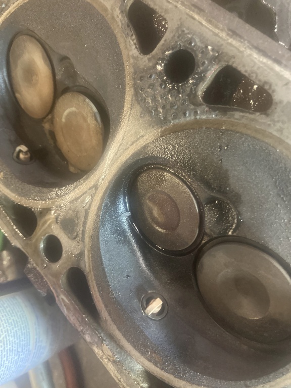

décapage des chambres de combustion sur la culasse, voir si une fissure est visible à l’œil >> rien
planéité des plans de joint bloc et culasse >> visiblement rien, je ne passe pas la cale de 0.10 mm entre la règle et le plan de joint.

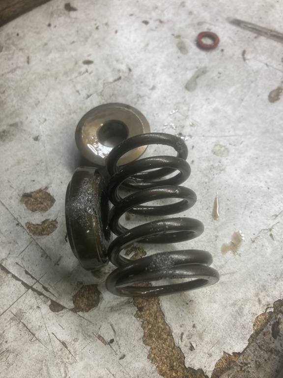

Par contre à la dépose des soupapes, chose bizarre avec les rotocaps sous le ressorts échappement ..
grippés voir bouffés avec de la limaille ?????????????? 3 sur 4 cylindres 2 / 3 / 4
