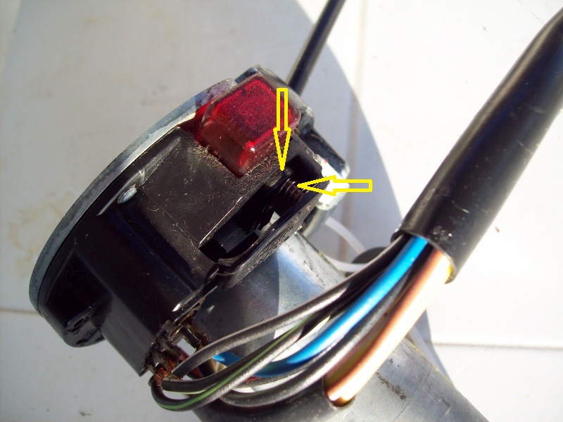

Bonjour,au mois de Novembre j'ai laissé sur place (lors d'une expo auto) mon Ascona et en revenant le soir la rechercher : surprise les feux de détresses étaient en fonctionnement et la batterie vide.Rechargement batterie et depuis RAS ...jusqu'à ce vendredi ou en roulant les feux de détresses se mettent en fonctionnement sans raison .J'ai appuyé sur le bouton pour les arrêter et déclenchement à nouveau des feux de détresses 3 minutes plus tard.Tout fonctionnement normalement jusqu'à destination soit 10 minutes de route.
J'aurai voulu savoir si quelqu'un a déjà eu ce problème?
Merci pour la réponse
Michel

Salut Michel,
J'ai un commodo d'avance avec les feux de détresse, alors je peux tenter de le démonter et regarder comment c'est fichu à l'intérieur si ça peut t'aider ?
Pierre-Georges Latécoère
C'est un problème connu, c'est mécanique !
Retires le bouton carré et souffles bien dedans, après un peu de WD40.

je l'ai eu aussi sur ma manta, en roulant les warning se mettaient en route tout seuls dans les bosses . J' appuyais sur le bouton et ca s'arrêtait . Ca ne l'a fait que ce jour là . Je démonterais donc le bouton comme dit wim bos .
OK, mais attention, les petits crochets qui tiennent le bouton sont tout fin et fragile.

Je ferais comme Wim explique un peu plus haut car ça m'a l'air pratiquement indémontable .

Merci pour les photos,il y a bien longtemps que je ne suis pas retourné à la casse pour la bleue.Mais juré je vais y alller semaine prochaine.
Michel
Le problème se trouve là:

C'est nickel avec la photo on voit bien
