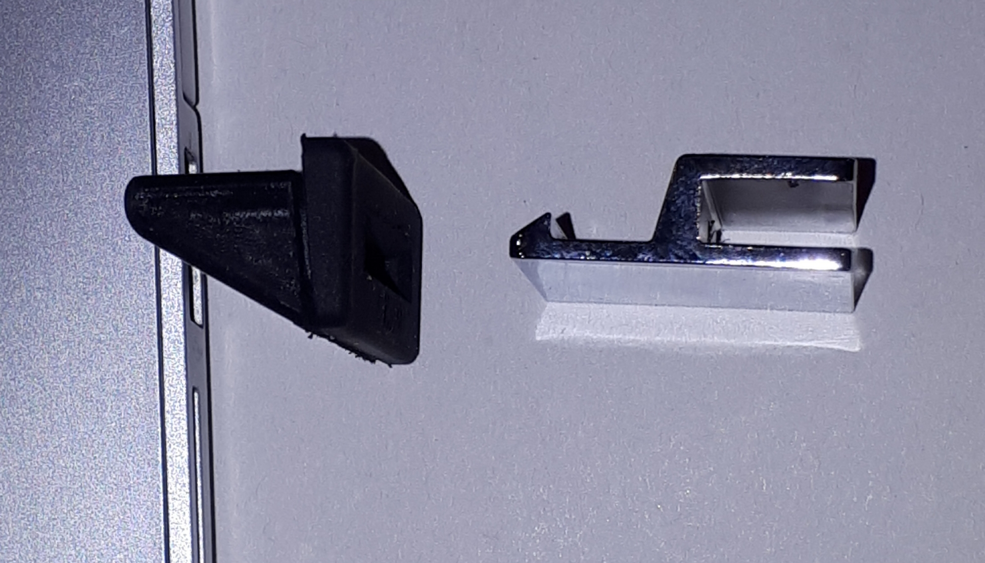

J'ai commandé chez OPELIX pour ma kadett C city un kit de fixation amélioré de custode ouvrante avec pattes (pince le verre)et caoutchouc,ainsi que la colle EPOXY qui va bien.
https://www.opelixparts.com/accueil/464 ... chouc.html
Mais pour le montage, les caoutchoucs a insérer dans la carrosserie on une pente d'un coté et j'aimerai donc savoir le sens de montage .
Je suis même pas sure du sens des pattes .
Car si j’essaye un coup dans un sens puis dans l’autre...mes caoutchouc neufs vont finir mort.

En observant l'interieur du caoutchouc,(différend de la pièce origine OPEL)il n'est pas symétrique car il y a une lèvres a l'interieur pour sans doute retenir la petite griffe de la patte.
La patte doit donc se clipser comme ceci.(voir photo)
Reste a savoir le sens de montage de l'ensemble ...la grande partie de la patte se trouve a l'intérieur ou a l'exterieur du véhicule? :84:
Car comme la patte doit être collée on a qu'une seul chance! :ange:

en effet sur cette vue on voit que ce n'est pas symétrique. :sic:
pour la patte en métal la partie en haut sur ta photo est à l'extérieur (donc grande partie à l'intérieur) ainsi la vitre est dans la même position qu'avec la patte d'origine en forme S en vue de dessus.
pour le caoutchouc je ne peux me prononcer car je ne vois pas bien ses formes sur la photo .... :?: c'est trop sombre.
