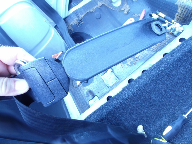

Le soleil étant de la partie aujourd'hui, je me suis enfin décidé à remplacer les ceintures fixes qu'avait mis le vendeur pour passer mon auto au C.T (car les harnais ne passaient pas) par celles à enrouleurs provenant de la CC que François2.4 avait dépouillée.
Après avoir démonté la banquette, décollé la vitre de custode qui était plus ou moins soudée au joint et démonté le panneau, j'ai un peu ramé car une fois l'enrouleur fixé à la place de l'ancien, dont la ceinture a tout simplement été coupée (pourquoi se faire c***r...) je me retrouve avec les pièces dans un ordre qui me semble illogique :ref:
Les ceintures seraient-elles différentes sur les Coupés et les CC?
Quelques tofs:

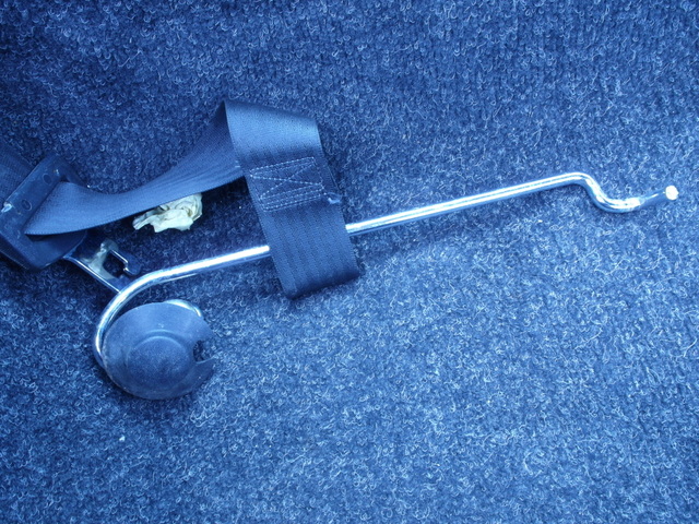

Où se glisse l'extrêmité de cette barre?
Comme vous pouvez le voir, il n'y a pas de trou dans la moquette...
Il y a bien une tôle qui est "usinée" sous la moquette, mais ça ne m'a pas l'air fait pour accueillir une fixation de ceinture
Quelqu'un pourrait-il me poster quelques photos du cheminement de la ceinture depuis sa sortie du panneau latéral jusqu'au pied de porte, svp :402: parce que là, j'ai l'impression que c'est à l'envers alors que l'enrouleur ne peut se mettre que dans un sens...
:84:

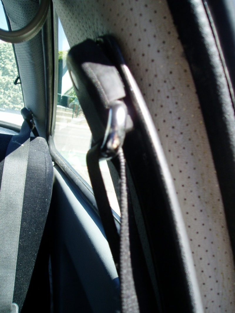

Cette pièce va a la colonne B, le trou pour la vis se trouve environ 20cms au dessus le bas de la custode.
Ça va a la colonne C, c'est de la ceinture AR.
Cette barre rentre dans un trou dessous la banquette AR et est fixée avec une vis dans le bas de caisse.

Pour moi ça va également sur la colonne B cette pièce. En fait il voudrait savoir l'ordre et le sens de montage de chaque pièce. C'est pas évident quand on a pas de modèle. C'est pour ça que j'en achète plusieurs moi :)

Évidemment, on peut remplacer le "bras en plastique" qui va à la colonne B par le triangle en métal, mais si tu as les bras en plastique pourquoi les remplacer ?
Wim, sur mes trois Manta B, sur la collonne B il y a le bras en plastique ET la boucle métallique. Le tout et de les mettrent dans le bon sens et le bon ordre :muah:
:oops: Chez moi aussi, regardes...................;;
On progresse! :muah:
Effectivement, comme le pense Etienne, c'est la position exacte des différentes pièces qui me pose problème car mon esprit (trop?) cartésien cherche une logique à tout et parfois, il n'y en a pas...
Wim m'a mis le doute quand il a parlé de la boucle qui faisait partie de la ceinture arrière car toutes les photos sont prises sur la même ceinture :ref: :muah:
Ta dernière photo m'aide beaucoup, Wim, car sans modèle, il ne me serait pas venu à l'idée que la ceinture devait passer par l'extérieur de la boucle pour ressortir par l'intérieur, par rapport à la colonne, j'entends...
J'ai déjà fait un grand pas en avant. :merci:
Il ne me reste plus qu'à résoudre le problème de la glissière chromée du bas de caisse.
Votre moquette est-elle percée pour pouvoir enfiler la partie qui se fixe sous la banquette?
La mienne ne l'est pas :hm:

Oui il y a un trou dans la moquette.
Bon, les enrouleurs sont montés, les panneaux remontés, les boucles et les bras en plastiques fixés aux colonnes...
il ne reste plus qu'à trouver où s'emboitent ces fichues glissières chromées car il n'y a pas de trous dans la moquette ni dans la tôle sous la banquette :ref:
Juste cette tôle formée, mais si je positionne la glissière dessous, elle va frotter sur le cablage qui passe par là
