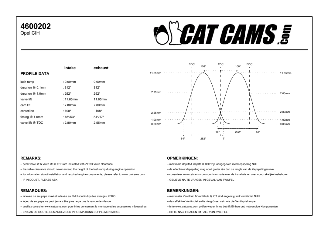

Salut a tous qui a deja monté ce Acc 4600202 312° hydr avec poulie reglable sa donne quoi sur 2l gte? D'autres modif avec ce Acc a prevoir poussoir ou autres??

Je l avais sur un CIH4 2.5 ,prévoir,poussoirs mécaniques,ressorts renforcés et coupelles
J avais la pression d essence augmentée et de plus gros injecteurs, ainsi que le collecteur 4/2/1 et le filtre K&N :bien:

4/2/1 plus ligne complete en 60 inox, kn ok par contre moi c'est pour un 2l gte, je penssait uniquement monter ressorts renforcé, vue que ca reste un acc hydr, mais niveau injectiin 🤔

si le reste de la culasse n'est pas travaillé, une augmentation de la pression d'essence peut s'avérer suffisant pour compenser l'augmentation en remplissage d'air. de toutes façon le débimètre à volet limite l'admission.
Il faut utiliser l'AFR pour optimiser le réglage et ne pas se trouver en mélange pauvre quand on est en charge et en régime.
ça reste du bricolage et ce ne sera qu'un compromis néanmoins suffisant pour un usage "raisonnable".
il faut aussi envisager calage distri et allumage.
pour un usage plus sévère: injection programmable ou gros carbus avec mise au point.

Voici les données de cet AAC Cat Cams : ils préconisent uniquement poulie et ressorts renforcés.,
Penssez vous que cela peut fonctionner avec l'injection d'origine?

J avais aussi changé les coupelles lors de ma prepa
