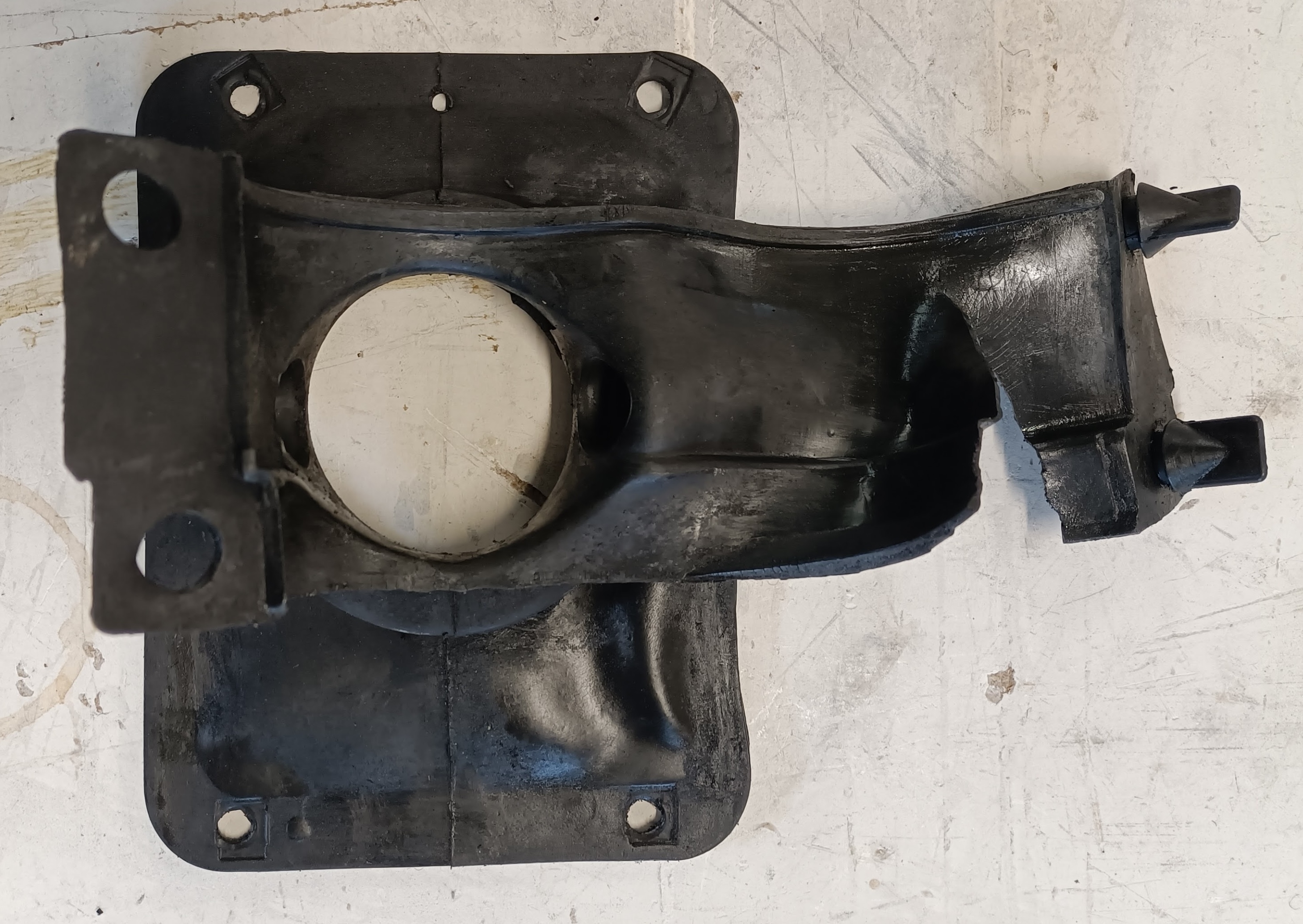

Opelistes complétistes, j'ai craqué mon slip !
je recherche ce soufflet/manchon/capot/capote qui est sous la voiture...
Je ne sais même pas comment cela s'appelle !
Si vous connaissez le nom, je veux le connaitre !
Si vos en avez 1, je veux l'acheter !
Si vous savez où en trouver, je dois le savoir !
Merci d'entendre mes prières !

Je ne pense pas que c un soufflet indispensable pour faire quelque Km :oui: :oui:
après on peux toujours essayer de faire comme l'origine :ref: :ref:
ou après c :cou: :cou:
Messages : 6448
Re: Manta A, 12S, Soufflet de boite sous la voiture
comme le dit tonton, cette pièce protège le mécanisme de sélection, mis tu pourrais la rafistoler un peu, cela ferait bien l'affaire.
moi je ferais un peu de couture + 1 ou 2 colliers rilsan pour la maintenir. :oui:

La chambre à air est ton ami !
Bien dégraisser, colle à rustine et un morceau de chambre à air. Coller par l'intérieur, un poids dessus pendant 24h et le tour est joué, il sera comme neuf ! :oui:

Comme pour mon préservatif fétiche, celui que je garde depuis ma première fois avec une professionnelle de l'amour tarifé, je vais donc tenter la réparation !
