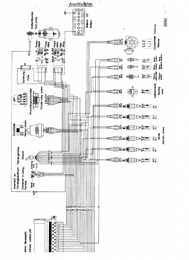

Fil 28 est la masse de l'injecteur nr. 5

:w: j'ai essayer mais elle a pas demarer,dite moi si ya un capteur au niveau
boite moteur?
Voici, le schéma électrique de l'injection d'une Commodore B 28E et le tableau des branchements. :jap:

salu mon pote merci pour tout tu me sauve la vie.je vous tien au
courant pour la mis en route. :merci:

bonjour, j'ai essayé de la démarré mais j'ai testé les injecteur je n'est pas
de courant à ce niveau et au niveau de la prise qui va au delco.
dit moi si l'aculasse de la serie 1 2l5 monte sur le moteur injection 2l8 serie 2

salut wimbo,j'ai bien brancher les fils mais je n'est pas de courant au
injecteur,est-ce que c'est le calculateur qui est déféctieu?,j'ai bien de l'allumage
