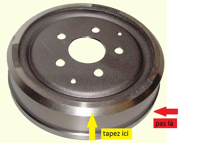

Il faut "dé-régler" les frein au maximum.
Mets la clef (15) sur un des six-pans, tournes la clé un maximum vers le haut, puis vers le bas, si tu es au milieu entre ces 2 extrémités tu as fais reculer le segment au max.
A noter: pour le réglage après il faut tourner la clef vers le bas.
Fais pareil pour les autres segments, penses aussi à dé-serrer le frein à main.
Maintenant les tambours doivent tourner librement.
Ça peut arriver que les tambours restent coincés sur le demi-arbre, pour les dé-coincer il suffit de tirer avec une main le tambour vers toi et de taper avec un marteau sur la partie cylindrique du tambour, là ou la roue est fixée.

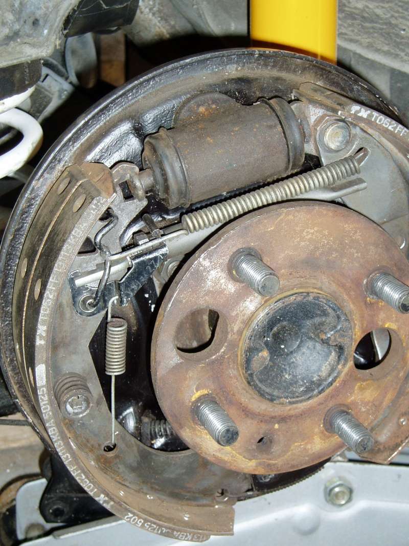

Je vais essayé, il me reste néanmoins un doute quant à l'écrou au centre du moyeu qui visuellement semble bloquer le tambour... Faut-il le déposer ? si oui avec quel outil, car il a une forme bizarre.
Il n'y a pas un écrou au centre du moyeu.
Voici, un tambour démonté.
Ne regardes pas le système de réglage de frein.

Ok, merci, je parlais de ça.
Mais je vois que sur ta photo il est toujours en place.
