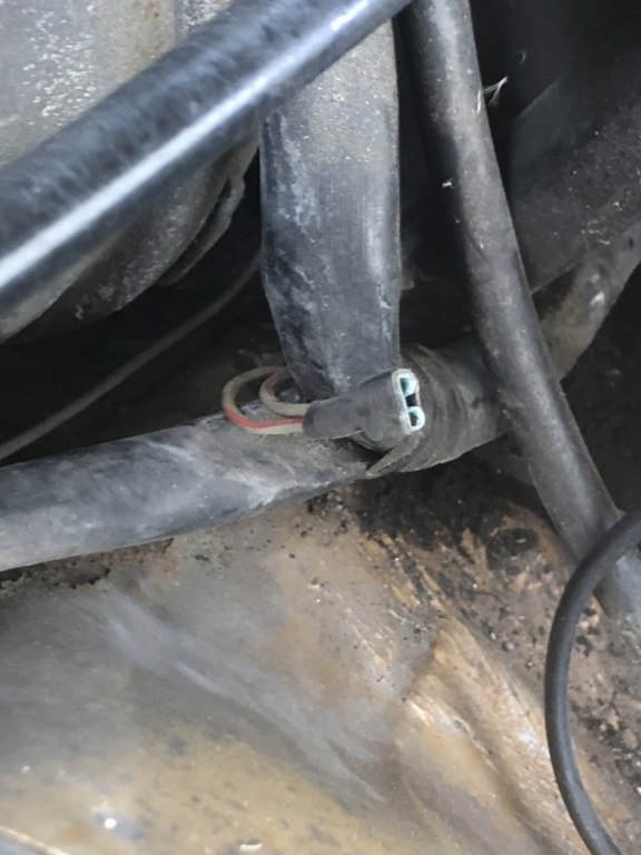

Et j'ai aussi un fil double qui sort du faisceau, mais qui 'aboutit nulle part. Si vous avez une idée, je poste la photo.

Un fil rouge-gris et un fil gris, c'est quelque chose d'éclairage (dés que les veilleuses sont allumées)
C'est ou exactement, dans le compartiment moteur, coté conducteur et contre le tablier ? l'alimentation pour l'éclairage du compartiment moteur.

Idem sur la mienne, à la sortie du tablier moteur... :oui:

Éclairage de capot en option..?

Alors tous les éclairages fonctionnent, ce fil est du côté conducteur et sort du faisceau sous le servo frein que l'on voit dans l'angle droit de la photo.
Et je n'ai pas d'autre fil qui traine et qui pourrait se brancher à celui-ci.

branche une lampe témoin pour voir s'il est alimenté quand tu actionne des commandes électriques.
Elvis a écrit : jeu. 02 déc., 2021 21:49Alors tous les éclairages fonctionnent, ce fil est du côté conducteur et sort du faisceau sous le servo frein que l'on voit dans l'angle droit de la photo.
Je suppose que ta voiture n'a pas une éclairage dans le compartiment moteur, c'est une lampe rectangulaire dans le capot, comme celle d'intérieur à coté du rétroviseur.
En version de base, Luxe ou SR les faisceaux électriques sont tous pareils, donc si tu n'as pas un éclairage dans le compartiment moteur le fil d'alimentation est libre et pourra se balader un peu parce qu'il n'y a pas de 'suite'.

Je pense que tu as raison. En effet, je n'ai pas d'éclairage sous le capot moteur, et ce fil est là depuis le début (je me réveille depuis 2008 Lol..) Ma version est la 1.2 S Luxus.

Bizarre que ton Ascona Luxes n'a pas d'éclairage dans le compartiment moteur.
