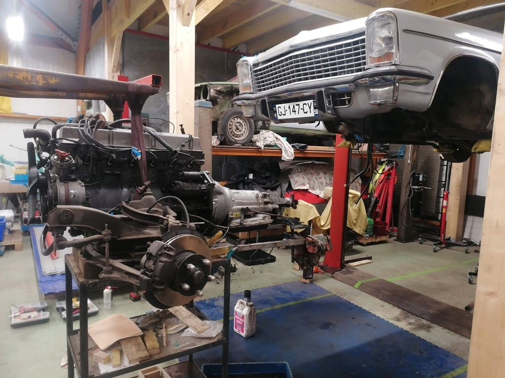

Notre ami Marc de Belgique m'as réparé la jauge à essence. Elle est remonté mais pas encore essayée.
Ma boite vitesse fuyait. fuite au niveau de la cloche, joint HS. Démontage de l'ensemble moteur boite. Remise a propre de la boite et remplacement des joints

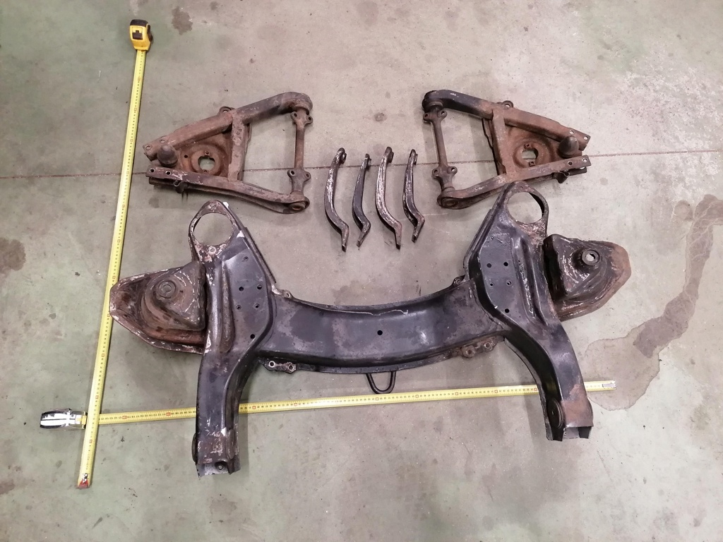

On en profite pour jeter un oeil au train avant, et finalement depart pour le sablage.
Remplacement de tous les caoutchoucs ....pas de photo fini a vous partager... mais c'est beau

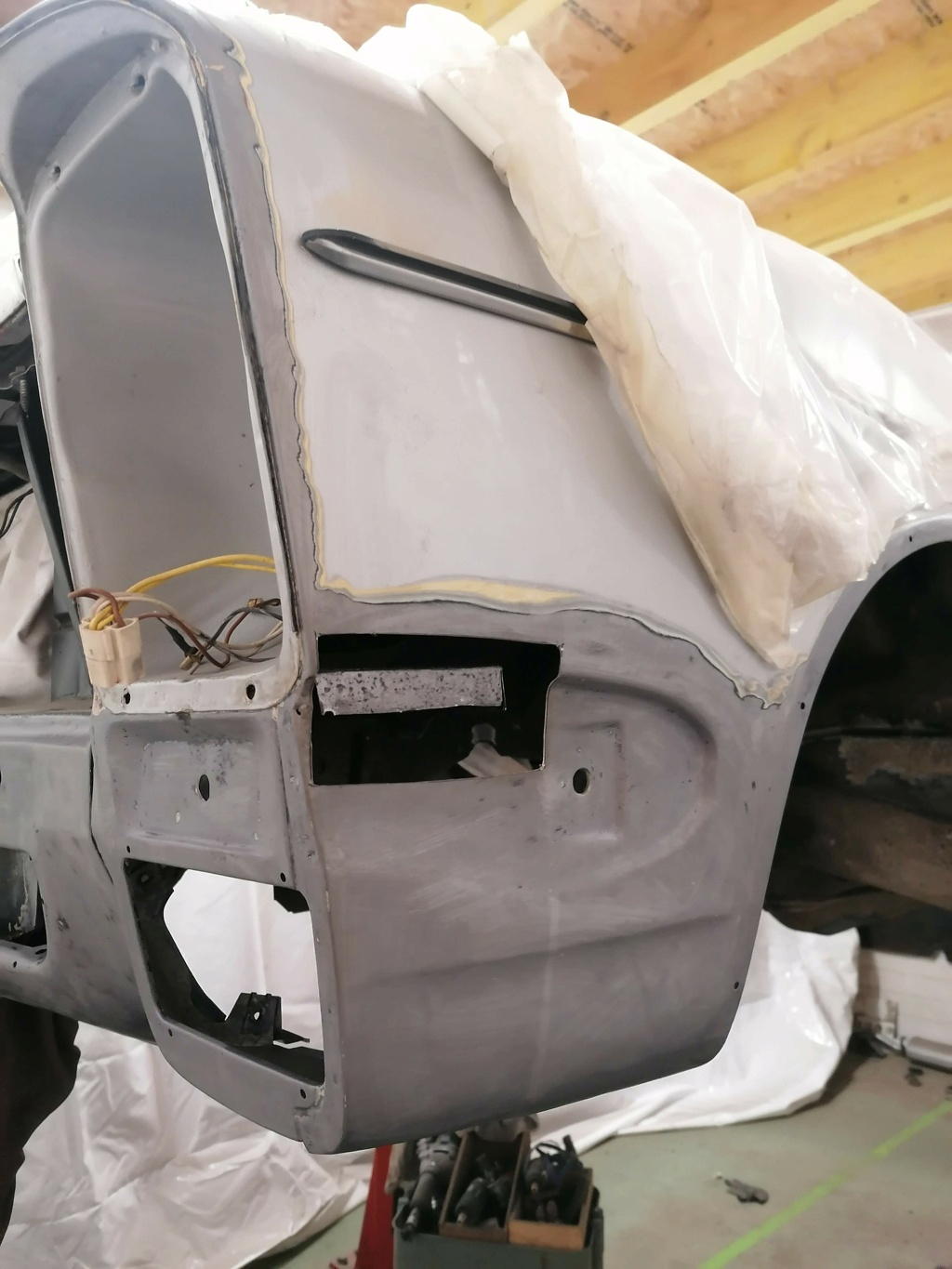

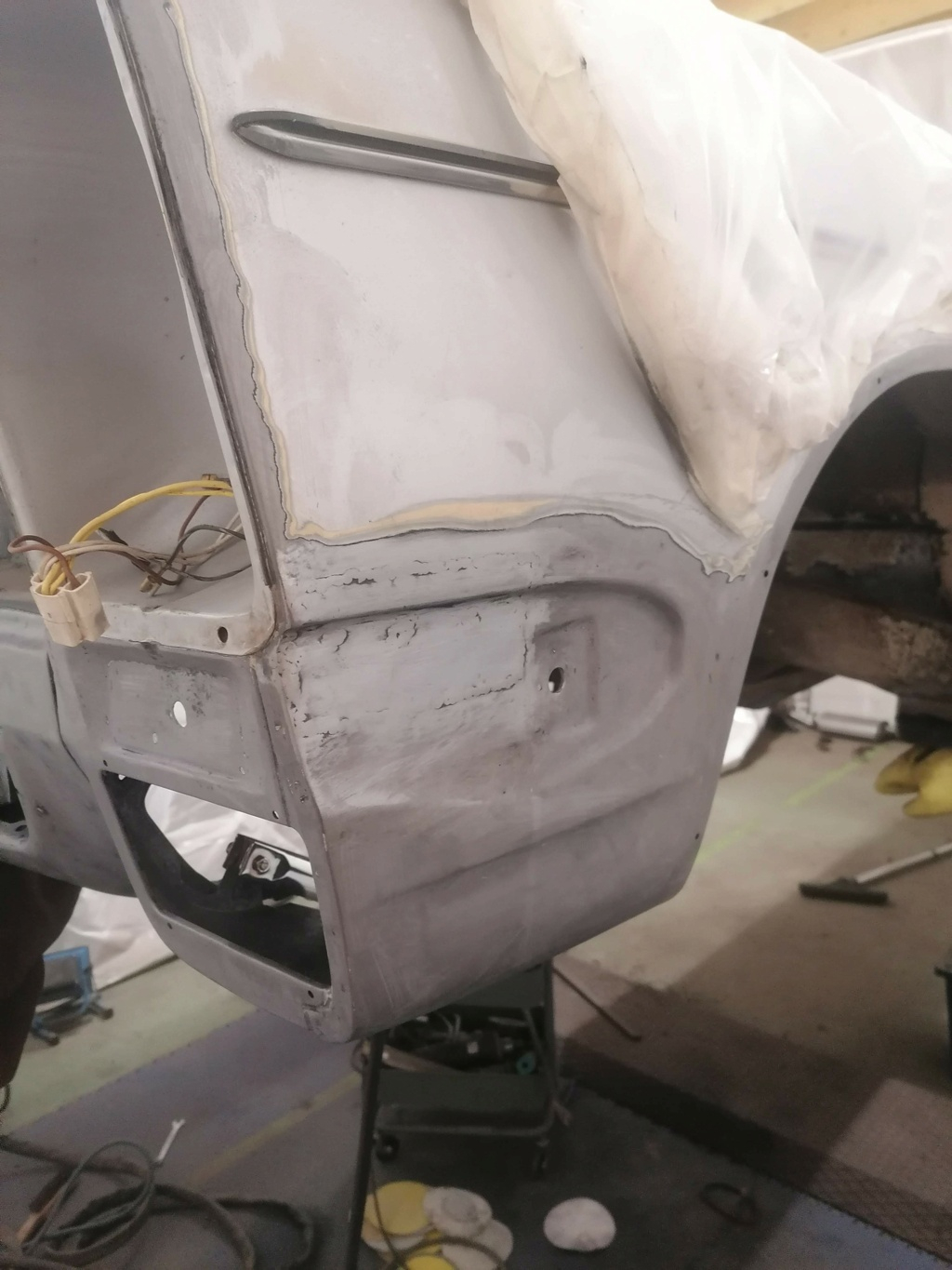

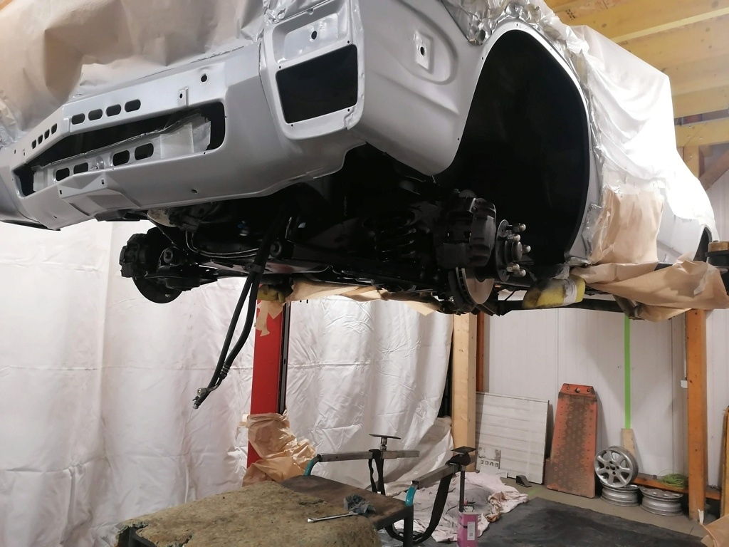

Ensuite on regarde l'avant et on aperçois des points qui commence a être critique.
avec le parechoc devant +la peinture on ne verra pas les manques de meulage.

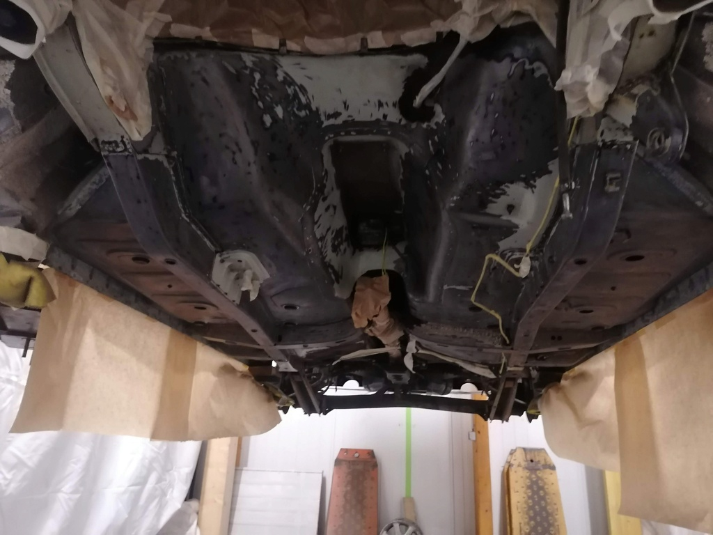

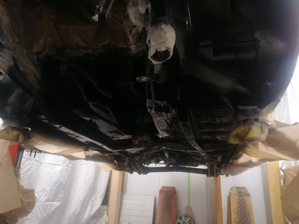

Puis on regarde le soubassement et on se dit, ce serait dommage de ne pas lui refaire une petite beauté. décapage manuel + époxi + cire de protections

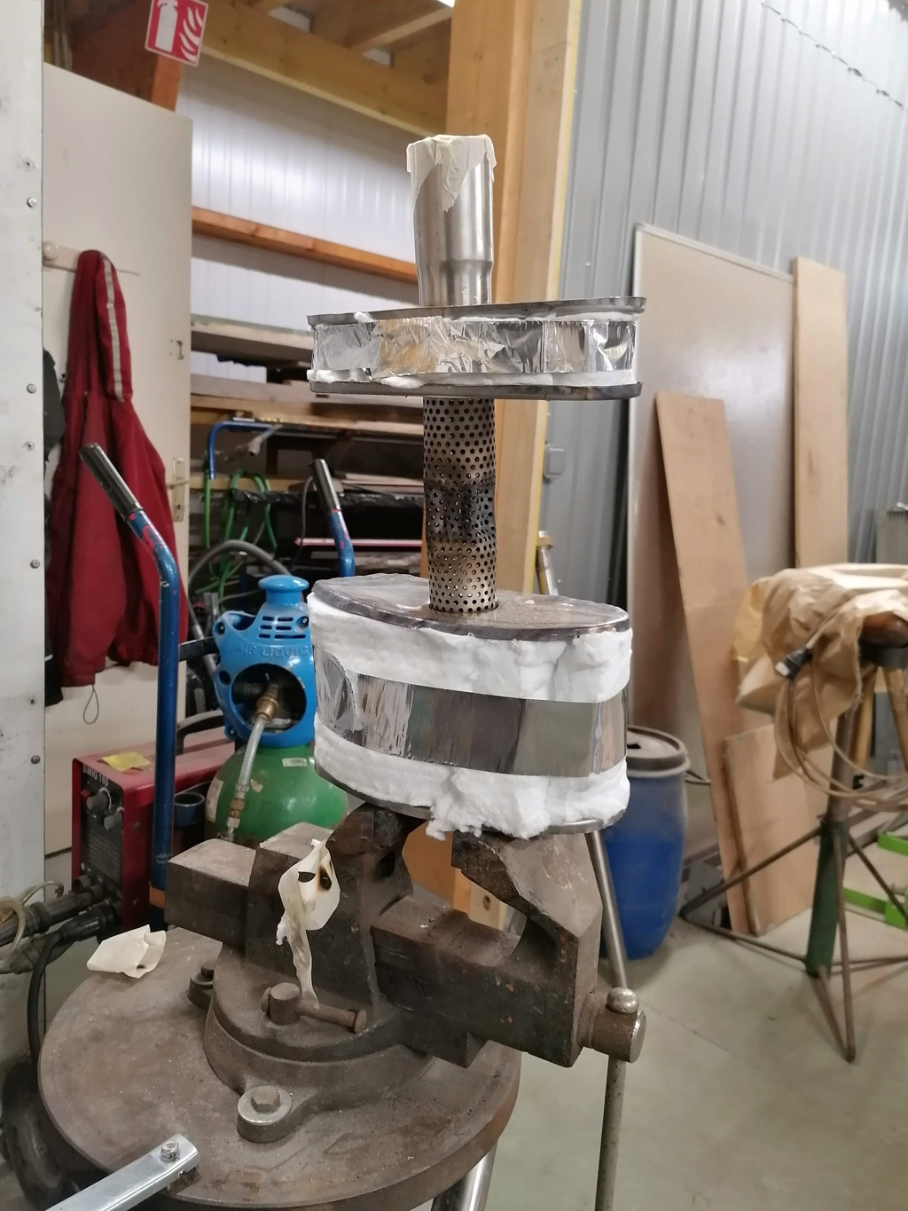

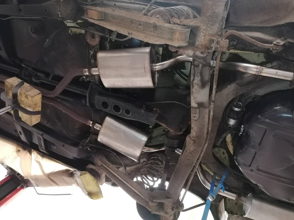

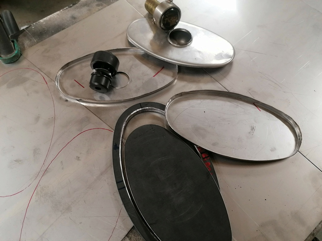

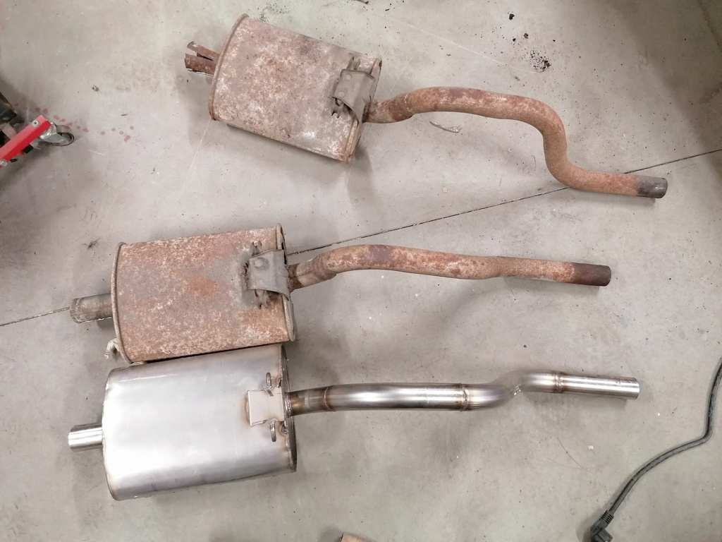

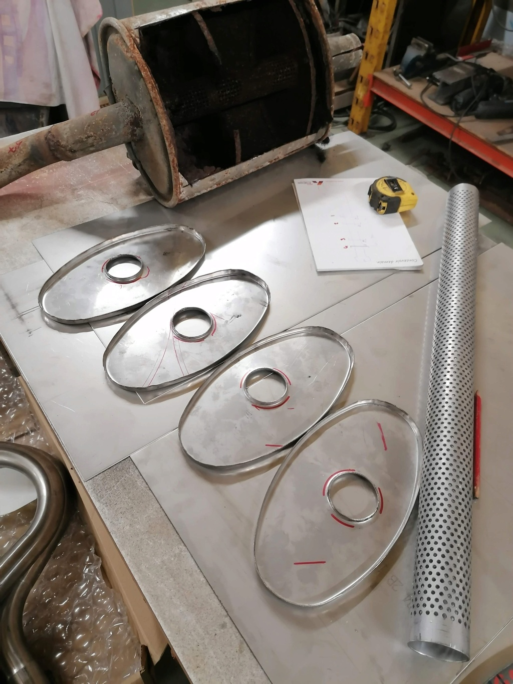

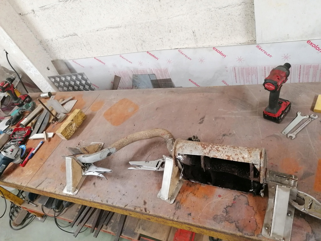

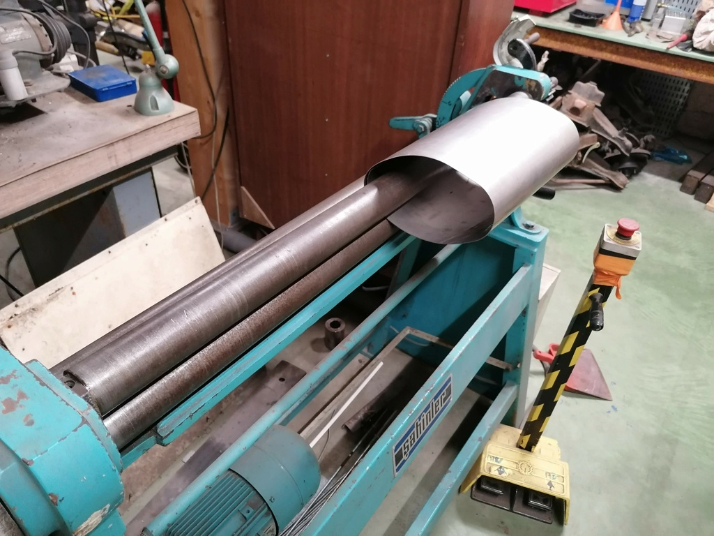

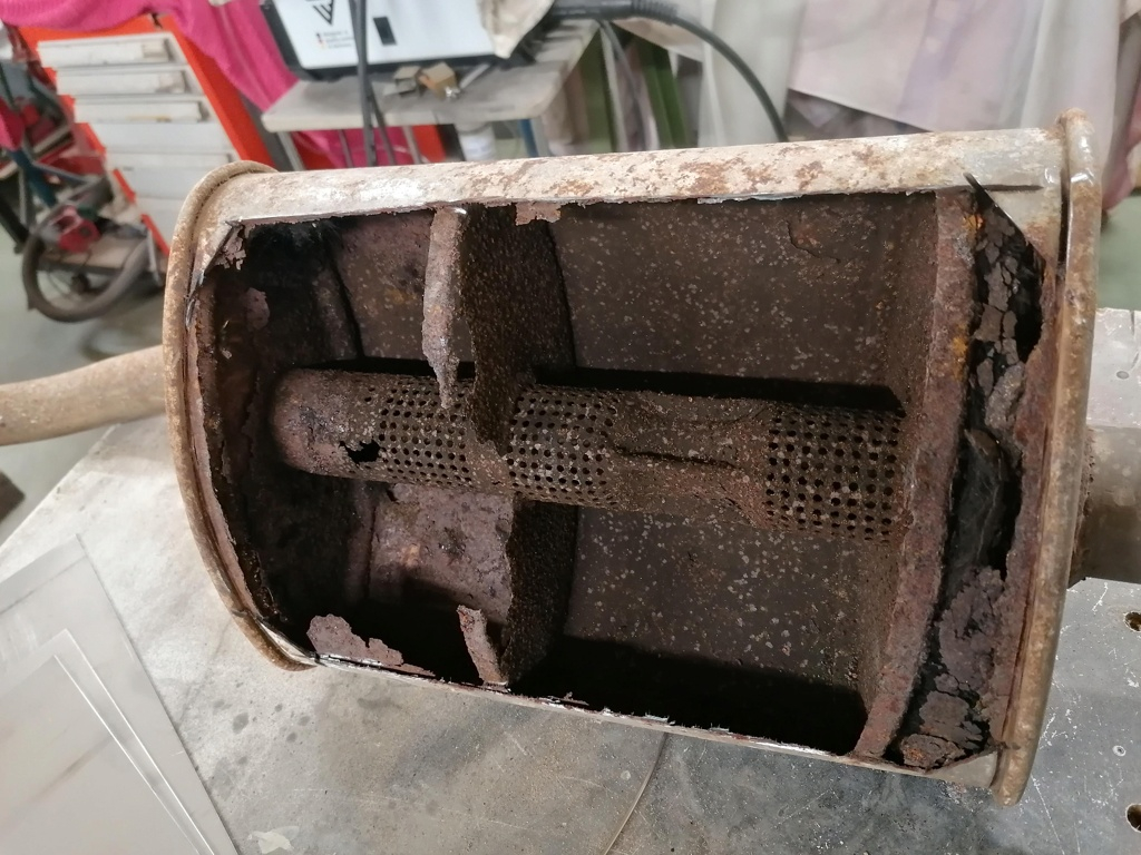

Viens l'heure du remontage, et voila que mon échappement montre lui aussi des signe de faiblesse.
donc refabrication à l'identique .....
gabarit de la tuyauterie
j'attend maintenant les soufflets de cardan, une place dans la "cabine de peinture" pour finaliser l'avant et enfin je pourrait essayer de voir si j'ai bien travaillé sur la boite.

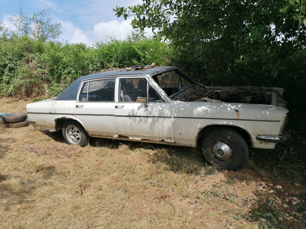

Il y a peu j'ai également fait l'acquisition d'une autre Diplomat. le Modèle V8, hélas sans motorisation et dans un état déplorable. j'avais 3 bricole a récuperer dessus., le reste récuperable sera démonté et vendu probablement
