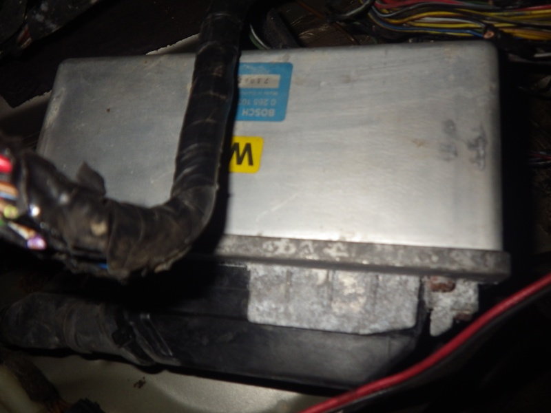

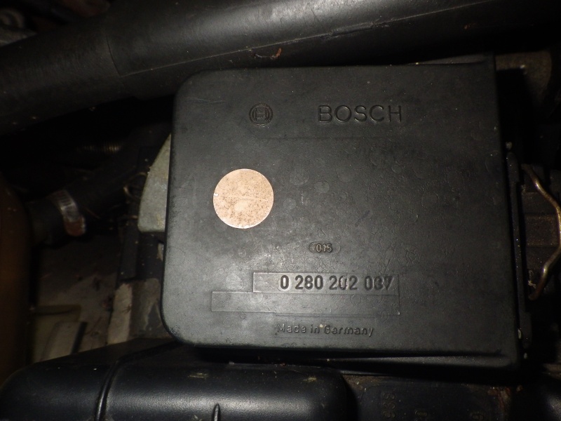

C'est une injection Bosch
débitmètre
calculateur

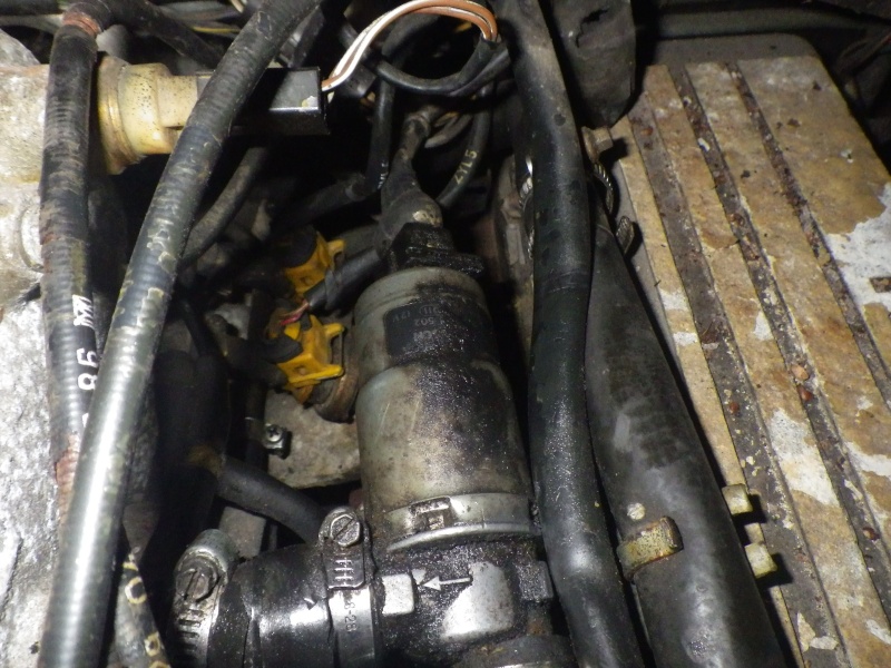

volet d’appoint d'air ?

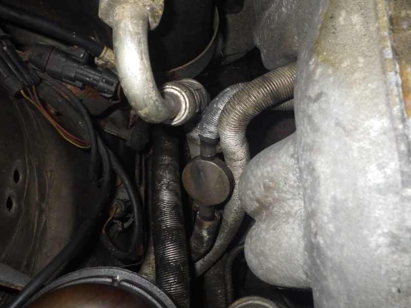

j'ai cette pièce ronde sur l'arrivée d'essence ?
qu'es-ce ?
Robert
Dernière modification par blackleroc le mar. 15 oct., 2013 20:56, modifié 1 fois.
le bazar rond me fait penser à un régulateur de pression
blackleroc
Messages : 565
Message par blackleroc »
Il y en a un après dans le circuit carburant sur le retour
