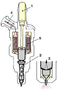

Il faut savoir que ce type d'injecteur n'a rien à voir avec un injecteur classique d'un diesel.
Ces injecteurs sont des simples valves électromagnétiques, 100% ouvert / 100% fermé, c'est une aiguille conique (3) qui ferme l'ouverture, le courant électrique active l'électro-aimant (5) qui fait monter l'aiguille et qui ouvre le passage.
Le débit dépend du temps d'ouverture.
