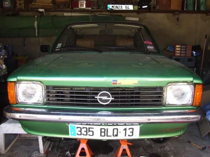

Bon, j'ai tomber la barre stab, les rotules de directions et l'écrou de la rotule inférieure mais elle ne veut vraiment pas sauter Image

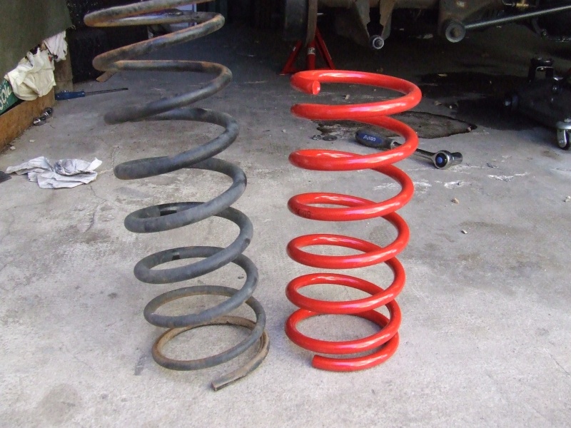

bon, les ressorts avant sont par terre mais cela n'a pas était sans efforts...

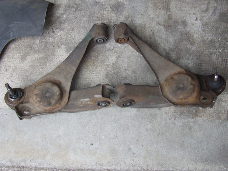

Je vais en profiter pour remplacer mes triangles inférieur accompagner de rotules neuves, cela ne lui fera pas de mal, si tout va bien je reçois les triangles demain matin et demain soir, la City sera de nouveau sur ses roues Image Image

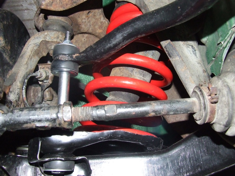

Bonsoir à tous,
voilà, les triangles et les ressorts sont monter, j'en ai profiter pour changer des silent-bloc de barre stabilisatrice bien fatigué.
Des triangles de 31 ans
Et des tout neufs avec les rotules neuves qui vont bien Image
Et une petite modification esthétique Image

Après
