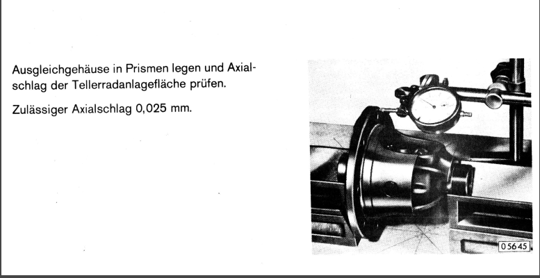

Bien, vu que ton autobloc est pour un rapport 3.18/3.44 : 1 il faut monter le cale de 3MM.
Avant de commencer avec les réglages je te conseille de bien vérifier si l'ensemble couronne + cale n'est pas voilée.
A peu prés comme ici, mais mesurer sur la couronne même.

Mesure la profondeur du boitier (distance fond du boitier/face du couvercle) et l'épaisseur de l'empilement disques, plateaux... la différence te dira si tu peux monter des rondelles. J'en monterais, quitte a usiner le boitier si necessaire.
Comme dit Jay, sans rondelle pas de précontrainte, sans précontrainte pas de progressivité. Dès que les satellites se mettent a tourner les disques sont pressé brutalement ce qui crée un gros accoups. Pénible a gérer au quotidien.
Je suis aussi d'avis qu'un autobloc sans rondelle est modifié pour rentrer plus de disques. A ma connaissance lorsqu'on opte pour ce montage on ne met pas de jeu (voir un petit peu de précontrainte) ce qui fonctionne bien lorsque tout est neuf mais perd rapidement en efficacité. Plus ca s'use, plus il y a de jeu, plus tard ca rentre en action, plus c'est violent.
