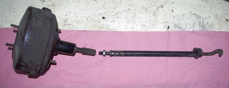

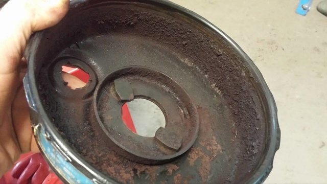

Ca ne coince plus ! J'ai eu sa peau, la saleté ! :win:
J'ai fait une chauffe légère, puis j'ai fait fondre de la bougie sur l'assemblage, et j'ai forcé un peu en rallongeant mes clés avec des tubes.
Voilà comment l'enfant se présente:
On en trouve des neufs ? Parce que si c'est pour en acheter un d'occase, j'en ai déjà un. :muah:

Merci, tu m'as bien aidé. :ref:

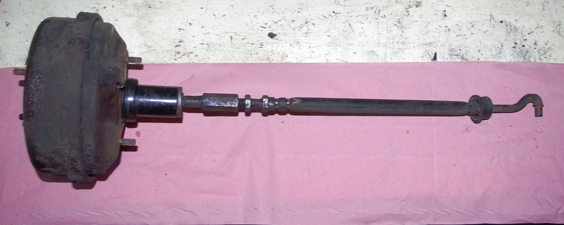

Comme on voit sur les photos, pas de chape ni d'axe. C'est pour ça que j'en ai bavé pour le démonter.
Une idée d'où je peux en trouver un neuf ?

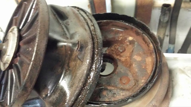

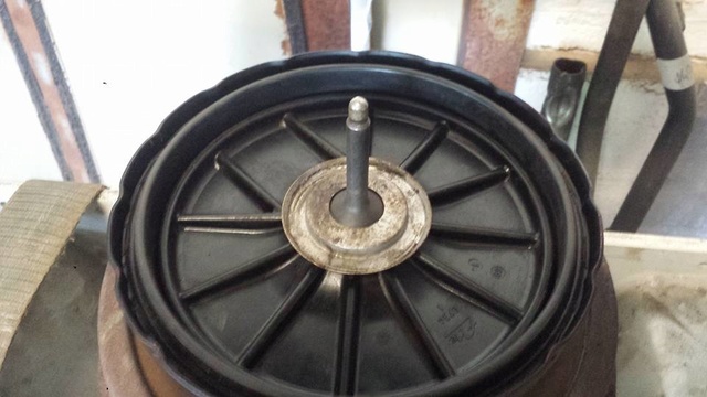

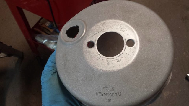

wim bos a écrit : jeu. 13 juil., 2017 12:09Ne cherches pas à réviser le mastervac, ça ne va pas, il faut juste le remplacer.
Perso, j'arrive à les réparer :ange:
J'ai changé la membrane sur celui-ci : (d'une Opel GT)
Dernière modification par Jay le ven. 14 juil., 2017 13:07, modifié 1 fois.
Si on veut on peut, mais Opel n'a jamais fournit des pièces pour un mastervac, que le filtre.
C'est ou que tu as trouvé la membrane ?
Messages : 9325
Elle provient d'un mastervac de Manta A.
Jay a écrit : ven. 14 juil., 2017 14:13Elle provient d'un mastervac de Manta A.
C'est bien que je pensais et un démontage 'normale' est impossible, c'est plus ou moins sertit.
