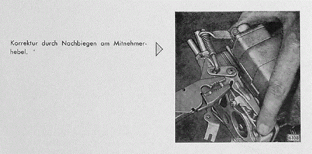

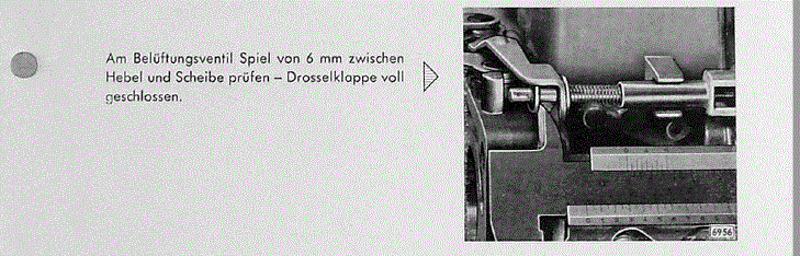

La tige verticale avec le ressort est de la valve d'aération de la cuvette, il y a un réglage à respecter pour ça:
Si les papillons sont fermés la distance entre la rondelle et la manivelle qui passe dessous le carburateur doit être 6 MM.
Une correction est faite par tordre le levier.

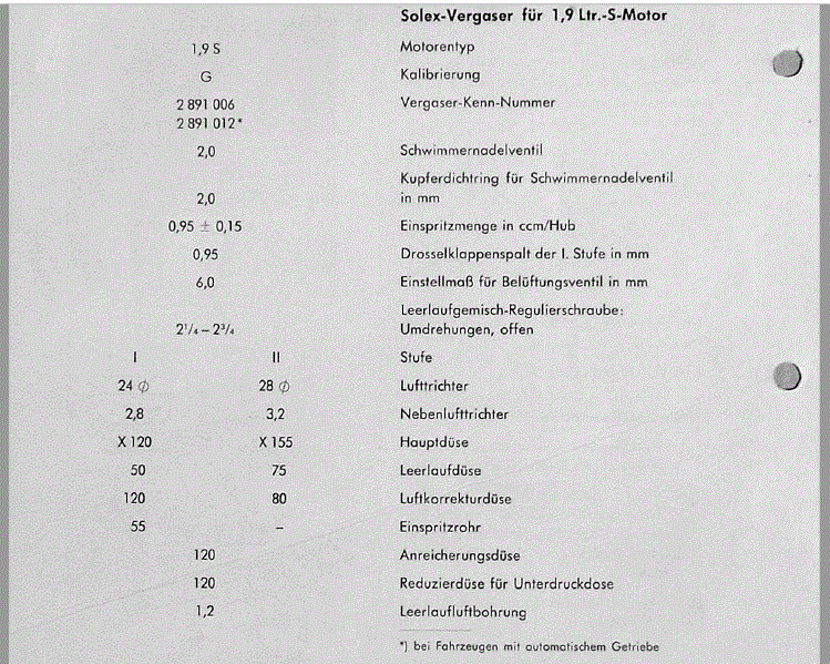

Voici, la liste des gicleurs doseurs etc du Solex DIDTA pour ton moteur.

je vais imprimer ça et comparer avec ce qu'il y a sur le carbu meme si je comprend pas l'allemand , ça doit correspondre pour les calibrages .
Mais juste pour les gicleurs : les gicleurs air c'est 50/75 ou 120/80 je suppose le second car je vois écrit lufthan...... et vue la compagnie lufthansa ça doit vouloir dire "air" non?
Donc je mets le 32/35 ,et je fais les reglages , je vais regarder pour les 6 mm .
