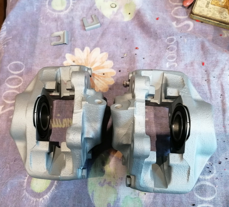

Nous attaquons les freins, nous avons reçu les kits de réfection. Les étriers ont été nettoyé.
Reste à faire les purges et un coup de propre sur le maître-cylindre.
Ensuite il faudra regarder les problèmes de fuite du carburateur voir le changer ou retrouver un carbu d'origine.
