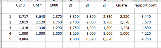

...comme tu possèdes un 4.22, si tu le montes, tu vas largement masquer ton étagement moyen. En gros même avec une boite 5, tu vas tirer à 30 à l'heure en cinquième à 1000 tours.
Avec la boite 4 et ta quatrième en prise directe, tu tombes à 26.5 km/h à 1000 tours....tu commences à mouliner pas mal...tu peux faire ces calculs sur :
https://www.flat4ever.com/forums/rapport-de-boite/

je suis en 195 50 15
Fred33
Messages : 58
Inscription : lun. 20 janv., 2020 14:58
Localisation : BOULIAC
Message par Fred33 »
j ai fait le calcul voila ce j obtiens a 6000tours
1er 68.61
2eme 97.83
3eme 126.12
4eme 154.37
ca semble pas mal meme si la vitesse de pointe est pas tres importante sachant qu en rallye ca devrait aller et que le moteur prends un peu plus de 6000 tours
la 1ere est tres longue, pour les epingles...
qu en pensez vous ?

...ton étagement va tirer court environ 25/26 km/h à 1000 tours en 4). Pour moi, c'est adapté pour du rallye. Bref nickel pour bien exploiter ton moteur.
Fred33 a écrit : sam. 11 avr., 2020 12:42j ai fait le calcul voila ce j obtiens a 6000tours
1er 68.61
2eme 97.83
3eme 126.12
4eme 154.37
qu en pensez vous ?
C'est avec quel rapport de pont ?
La courbe du couple de ton moteur est comment ?
