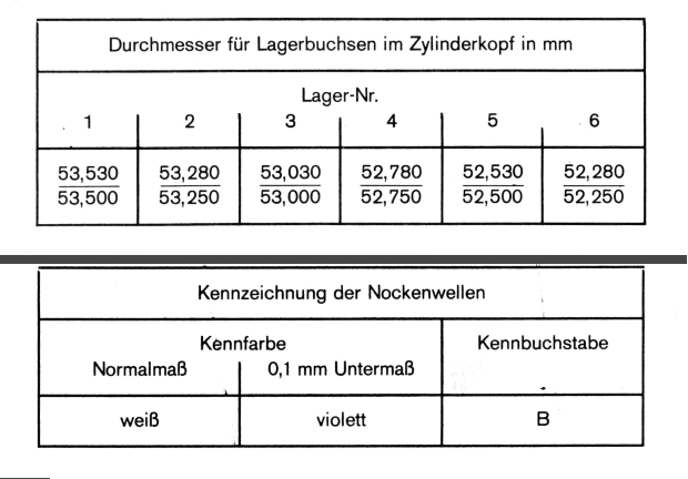

Citation @win bos sujet "Achat : Pour Diplomat 2.8€"
Concerant ACC 2.8E
Les arbres à cames des 28S et 28H sont marqués avec la lettre B coté 6ème cylindre.
Les arbres à cames des 28E© sont marqués avec la lettre D coté 6ème cylindre.
Les arbres à cames marqués avec une tache rouge ont les paliers en diam. standard.
Les arbres à cames marqués avec une tâche rose ont les paliers en diam. - 0,1MM.

Pour revenir sur l'ACC : Notre manuel d'atelier donne cela
Ma réponse concernant la couleur rouge pour repérer un acc injection ma réponse venait de cette source.
Egalement la présence la lettre "D" comme le disait win
(j'en déduis que cela correspondrait à la cote standard pour injection et blanc cote standard pour S ou H en plus de la lettre.
Cependant, il ne stipule pas de cote de palier en 52mm

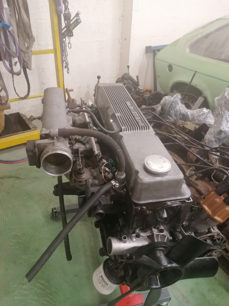

Quelques nouvelles
Réfections d'un moteur
AAC acheté chez RISSE d'origine de 3.0 monté avec poussoir mecanique comme me la conseillé RISSE

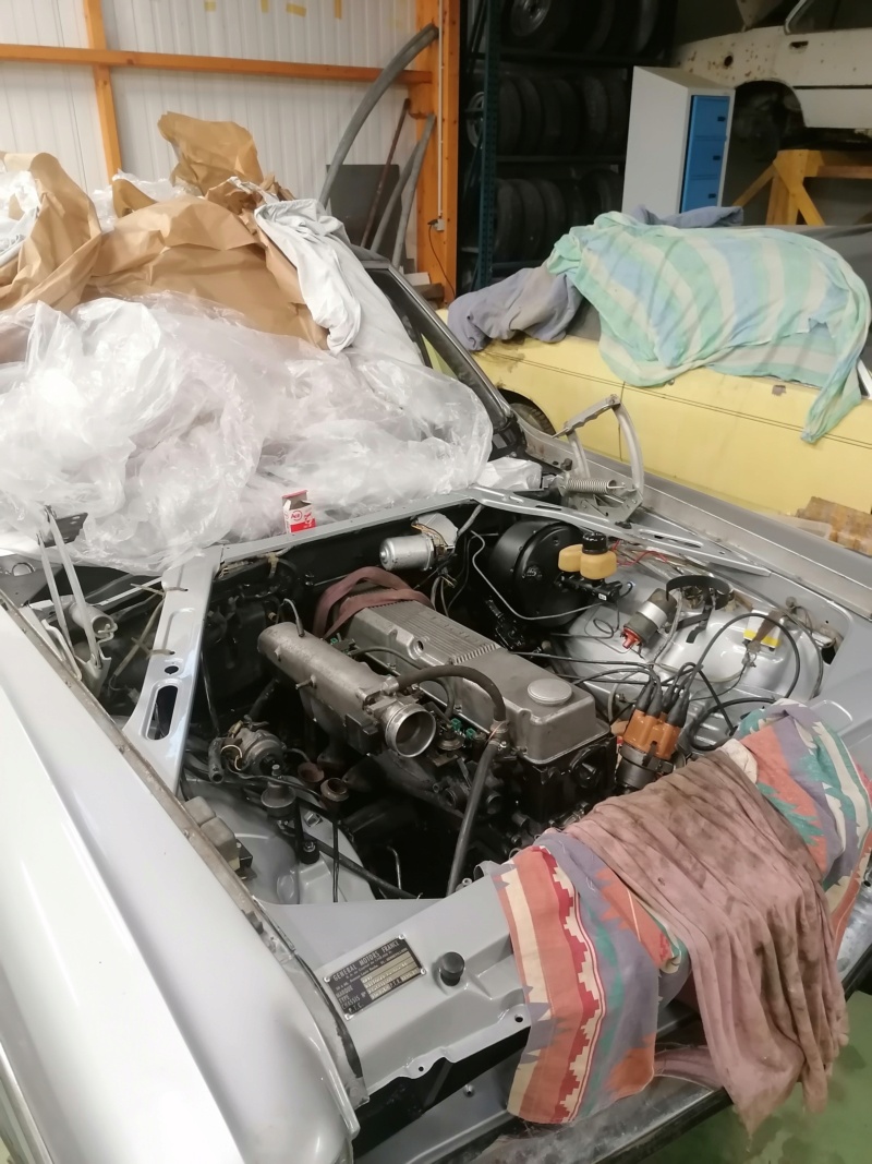

Petit coup de propre du compartiment moteur
Et BIM le voila dedans.
La voila sur un rassemblement avec ces copines...
