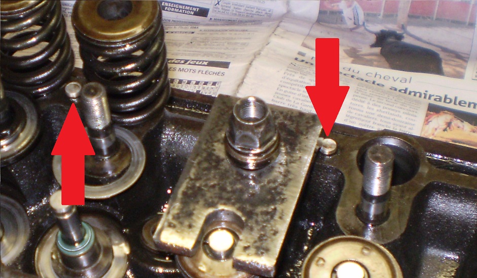

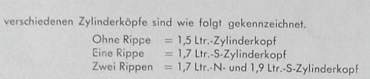

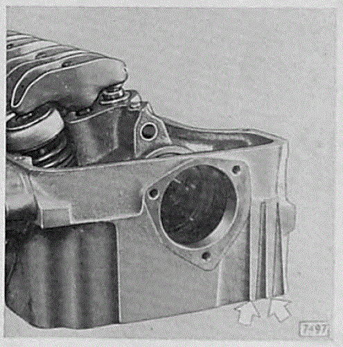

Simplement pour différencier les 2 montages, faut pas chercher plus compliqué, voici la preuve :
Dernière modification par Jay le ven. 25 déc., 2020 09:41, modifié 1 fois.
Messages : 6473
:bien: Merci jay :cou:
Donc là il n'y a rien qui est changé depuis 1965 :bien:
Pour connaitre le nombre des paliers il suffit de compter les points de fixation des bagues, bien visible du haut.
