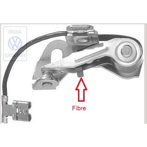

Un jeu de vis platinées.
Il faut toujours mettre un petit peu de graisse sur le le petit bloc en fibre, sinon ce bloc en fibre sera très vite usé, mais attention pas de graisse aux cames parce que l'arbre tourne à 2.000 tours/min et même plus et la graisse sera giclé dans le boîtier de l'interrupteur et vous aurez créée une autre 'panne'.

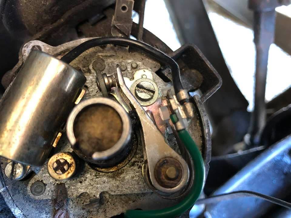

Le contact ouvrant me semble bien usé, non ?Image

Essayes de démonter les vis platinées , et d'aprés la photo de wim boss où il indique "fibre" regarde si ça n'est pas completement usé sur les tiennes
Tu peux trés bien regler tes vis platinées alors que la fibre est disparue et que tes vis platinées sont en permanence en contact avec la masse au lieu d'etre isolées par la fibre . ce petit truc en fibre est un isolant aussi .

Donc tu as un allumage AC Delco :merci:
Le contact s'ouvre tres peu, si tu demontes la partie mobile tu vois que le contact de la partie fixe a un petit creux et la partie mobile présente une petite 'épine'.
Cette 'épine' est de la matière qui vient de la partie fixe.
C'est avec une petite lime ( comme une lime a ongles) qu'on peut rectifier ces points de contact, après il faut bien régler l'ouverture des parties contact a 0.40MM.
